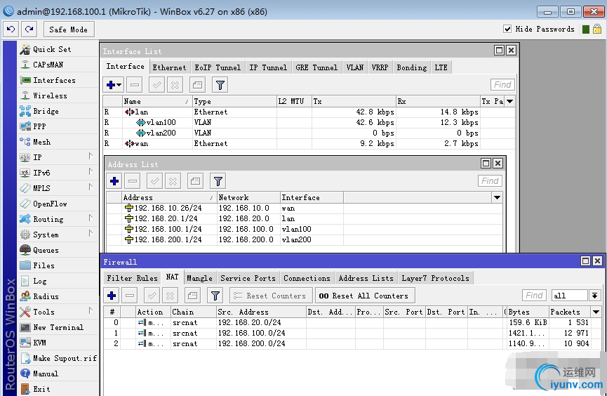

实验过程:
    1.实验设备:华为S2309-SI交换机、RouterOS6.27、网线若干。
   ROS接口只支持Trunk模式
    2.实验拓扑: QQ截图20150427094118.png
                IP配置
                        LAN     192.168.20.1/24
                        VLAN100 192.168.100.1/24
                        VLAN200 192.168.200.1/24
                        WAN     192.168.10.26/24
                S2309-SI配置

ROS设置:
设置NAT:
VLAN100
VLAN200
