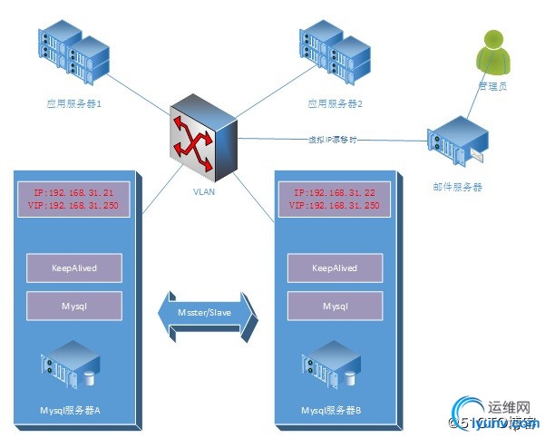

  5.1 主从备份架构设计
  简述:两台mysql服务器如果其中有一台mysql服务器挂掉后,另外一台能立马接替其进行工作。因此我们就必须保证两台mysql数据库的数据完全一样,而且当挂掉的那一台重新启动的话,不再会被客户端继被访问,而是会充当备机跟现在工作的mysql进行数据同步,一直到提供服务的那台挂掉后再接替其工作。如此周而复始的实现了mysql的高可用。注意:Slave不对外提供服务;Slave和Master在同一个局域网内,以此保证主从复制的速度和连接的稳定性。

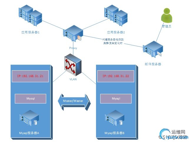

  5.2 主主备份架构设计A
  简述:Mysql主主备份架构A——两台服务器互为主备,即A写的数据可以同步到B中去,B写的数据可以同步到A中去。代理服务器负责对读写进行负载均衡。
  缺点:自增主键的冲突问题无法解决;写操作频繁时,会导致并发问题。
  适用场景:写操作不多;无自增主键;主、备机同时承担读写任务,节省机器,适用于机器紧张的场景。
  5.3 主主备份架构设计B
  Mysql主主备份架构B——两台服务器互为主备,即A写的数据可以同步到B中去,B写的数据可以同步到A中去。但是,应用服务器通过keepalived只向Master(即其中之一)进行写入操作,代理服务器负责对读操作进行负载均衡。
  缺点:需要额外解决读写分离的问题
  优点:不需要额外的脚本控制主备角色转换;数据一致性保证
