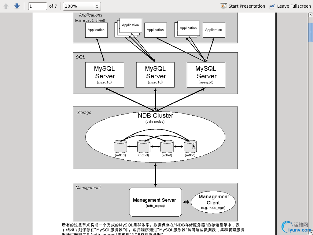

  MySQL Cluster 是一种技术,其主要功能是在无共享的相关系统中部署内存中数据库的 Cluster 。在通过无共享体系结构,系统能够使用廉价的硬件,而且对软硬件无特殊要求。此外,由于每个组件有自己的内存和磁盘,不存在单点故障。MySQL Cluster 由一组计算机构成,每台计算机上均运行着多种进程,包括MySQL服务器,NDBCluster 的数据节点,管理服务器,以及(可能)专门的数据访问程序。关于 Cluster 中这些组件的关系,请参见下图:
所有的这些节点构成一个完成的MySQL集群体系。数据保存在“NDB存储服务器”的存储引擎中,表(结构)则保存在“MySQL服务器”中。应用程序通过“MySQL服务器”访问这些数据表,集群管理服务器通过管理工具(ndb_mgmd)来管理“NDB存储服务器”。通过将MySQL Cluster 引入开放源码世界,MySQL为所有需要它的人员提供了具有高可用性、高性能和可缩放性的 Cluster 数据管理。
