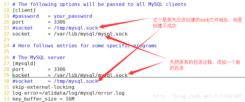

  首先,更改my.cnf文件,我的服务器中的目录为/etc/my.cnf,如果没有的话可以用find去查找,
  接下来就是保存退出,然后确保这个目录存在,并且将这个目录的权限修改一下
  •   # chmod 777 /var/lib/mysql

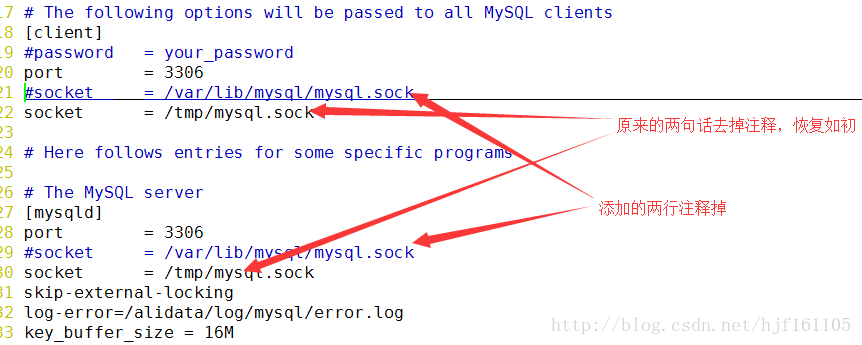

  这么一运行,发现好像可以了,那接下来好办了,我们把之前改的配置改回来就行了,之前的目录应该是/tmp/mysql.sock,我们可以建立一个软连接连上去就可以了,
  •   root@iZufkfljcZ:~# ln -s /var/run/mysqld/mysqld.sock /tmp/mysql.sock
  •   root@iZufkfljcZ:~# ls /tmp/
  •   mysql.sock
  这样,tmp目录下就有了my.cnf配置文件中需要的mysql.sock文件了,然后把my.cnf改回就行了,
  到此为止,我们的mysql应该已经完全修复了,那么我们再测试一下吧:
