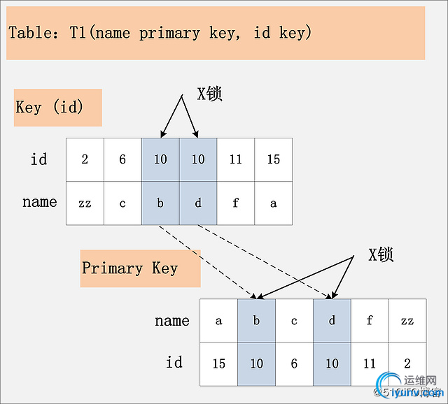

2.3 组合三:id非唯一索引+RC
  相对于组合一、二,组合三又发生了变化,隔离级别仍旧是RC不变,但是id列上的约束又降低了,id列不再唯一,只有一个普通的索引。假设delete from t1 where>
  根据此图,可以看到,首先,id列索引上,满足id = 10查询条件的记录,均已加锁。同时,这些记录对应的主键索引上的记录也都加上了锁。与组合二唯一的区别在于,组合二最多只有一个满足等值查询的记录,而组合三会将所有满足查询条件的记录都加锁。
  结论:若id列上有非唯一索引,那么对应的所有满足SQL查询条件的记录,都会被加锁。同时,这些记录在主键索引上的记录,也会被加锁。
