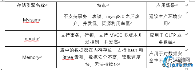

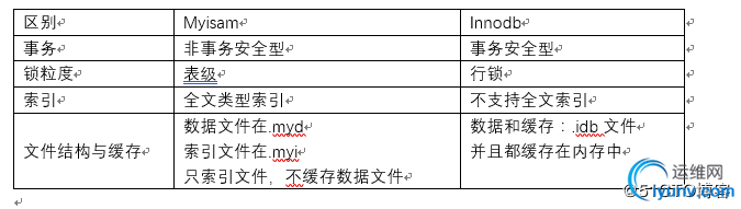

3.1、myisam与innodb引擎的区别
  表空间

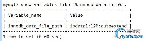

  innodb_data_file_path负责系统表空间的路径、初始化大小、自动扩展策略
  innodb_autoextend_increment 负责数据库自动扩展大小
  默认为10M,建议调整为1G

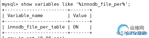

  独立表空间
  设置参数 innodb_file_per_table=1   # 5.7中默认开启
  每个独立表空间存储对应B+树数据、索引、和插入缓冲等信息 .frm文件中,其它的还是在.idb中
  共享表空间与独立表空间的区别
  • 独立表空间每个表都有自己的表空间,并且可以实现表空间的转移,不好的地方在于每个表文件都有.frm和.idb文件,如果单表增长过快就容易出现性能问题
  • 共享表空间的数据和文件放在一起方便管理;
  • 共享表空间无法在线回收空间,如果想要回收需要先将Innodb表中数据备份,删除原表,然后再把数据导回到原表结构中一样的新表,特别统计分析和日志系统不太适合用共享表空间;  综合考虑,独立表空间的效率,性能比共享表空间会更高一点,目前默认使用的就是独立表空间;

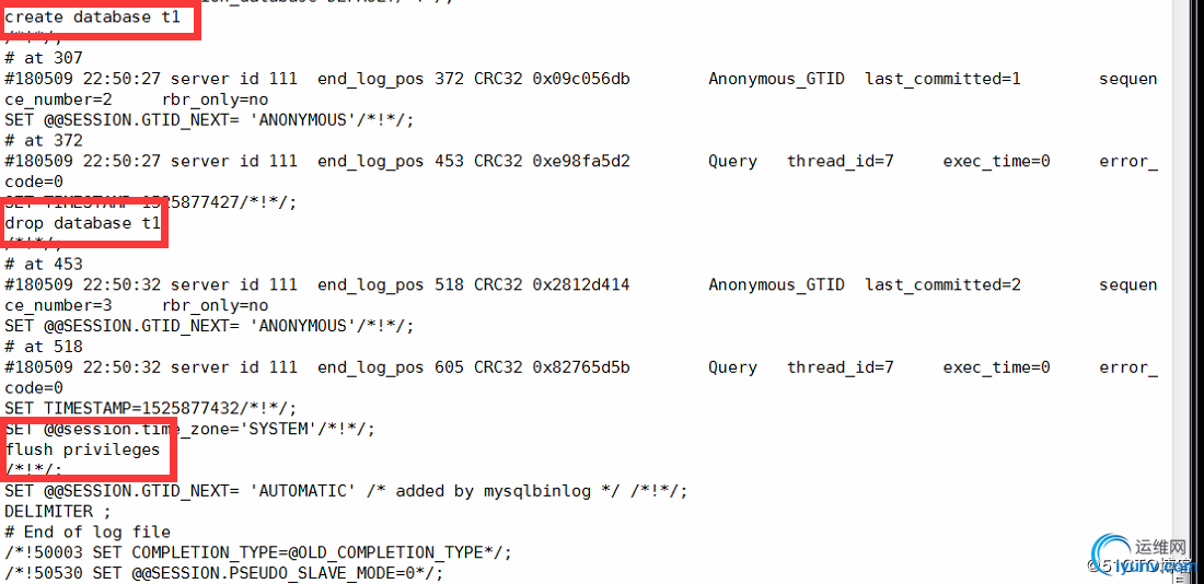

  1) 主要功能
    一、可以完成主从复制功能,在主服务器上把所有修改数据的操作记录到binlog中,通过网络发送给从服务器,从而达到主从同步
    二、进行恢复操作,可以使用mysqlbinlog命令,实现基于时间点和位置的恢复操作
    三、mysql二进制默认是关闭的,生产环境一定要开启

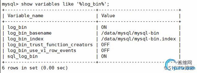

  my.cnf中添加 开启二进制日志,server_id在5.7中需要配置,否则启动会一直失败
  log_bin=mysql-bin
  server_id=111

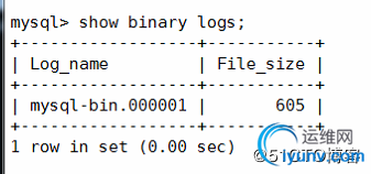

  此时我们在数据中做的任何操作,在二进制日志中都能查询

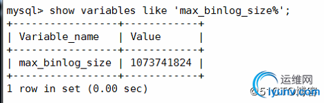

  查看二进制日志大小,每重启一次它都会重新生成一个,或者触发了最大值

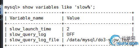

  慢查询日志,slow_query_log默认关闭,配置文件中更改一下
  慢查询,以及SQL未建索引的被记录。
  slow_query_log=ON
  log_queries_not_using_indexes=ON

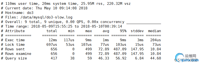

查看最近24小时的慢日志

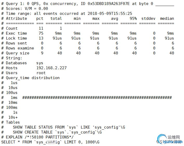

[root@do3 mysql]# pt-query-digest --since=24h /data/mysql/do3-slow.log > query.log
  第一部分
overall: 总共多少查询,上面是九条  time range : 时间
  unique:唯一查询时间,即对查询条件进行参数化后,总共有多少不同的查询,实验为9个
  total: 时间
  95%: 把所有值从小到大排列,位置位于95%的那个数一般最具有参与价值
  median:中位数,把所有值从小到大排列,位置位于中间的那个数

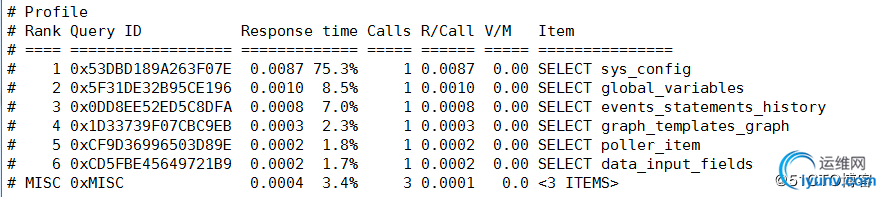

  第二部分
response:响应时长
time:该查询在本次分析中总的时间占比
calls:执行次数,即本次分析总共有多少条这种类型的查询语句;
R/Call:平均每次执行的响应时间
item:查询对象,即具体的SQL语句

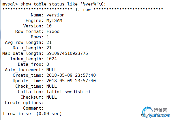

3.5、碎片处理
  使用delete的时候,mysql并不会将真实数据删除,而只是将数据文件标识位删除,当有新数据写入时,Mysql会再次利用这些被删除的区域;
  碎片大小=数据总大小-空际表空间大小
  这里总数为1024 实际大小21, 不到3B

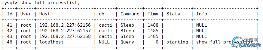

  查看连接

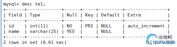

mysql> create table te1(id int primary key not null auto_increment,name varchar(25));

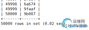

  5万条数据整了8分钟,像测试最好用存储过程

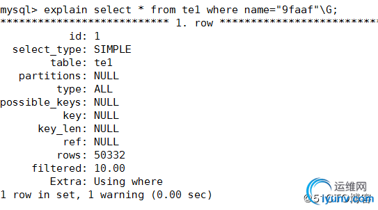

  无索引查询
  mysql> select * from te1 ;
  查看索引
  key:null表示没有索引

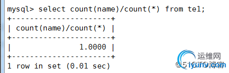

  越靠近1说明索引效果越好
