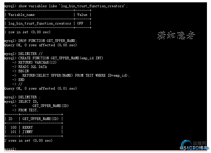

  下面我们测试一下,当开启二进制日志后,如果变量log_bin_trust_function_creators为OFF,那么创建或修改存储函数就会报“ERROR 1418 (HY000): This function has none of DETERMINISTIC, NO SQL, or READS SQL DATA in its declaration and binary logging is enabled (you might want to use the less safe log_bin_trust_function_creators variable)”这样的错误,如下所示:
  在调用存储函数时,也会遇到这个错误,如下测试所示:
  那么为什么MySQL有这样的限制呢? 因为二进制日志的一个重要功能是用于主从复制,而存储函数有可能导致主从的数据不一致。所以当开启二进制日志后,参数log_bin_trust_function_creators就会生效,限制存储函数的创建、修改、调用。那么此时如何解决这个问题呢?官方文档介绍如下,具体可以参考23.7 Binary Logging of Stored Programs

  1: 如果数据库没有使用主从复制,那么就可以将参数log_bin_trust_function_creators设置为1。
  mysql> set global log_bin_trust_function_creators=1;
  这个动态设置的方式会在服务重启后失效,所以我们还必须在my.cnf中设置,加上log_bin_trust_function_creators=1,这样就会永久生效。
  2:明确指明函数的类型,如果我们开启了二进制日志, 那么我们就必须为我们的function指定一个参数。其中下面几种参数类型里面,只有 DETERMINISTIC, NO SQL 和 READS SQL DATA 被支持。这样一来相当于明确的告知MySQL服务器这个函数不会修改数据。
  1 DETERMINISTIC 不确定的
  2 NO SQL 没有SQl语句,当然也不会修改数据
  3 READS SQL DATA 只是读取数据,当然也不会修改数据
  4 MODIFIES SQL DATA 要修改数据
  5 CONTAINS SQL 包含了SQL语句
