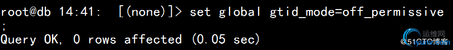

  (3)需要在主从服务器上同时调整GTID模式为off_permissive。

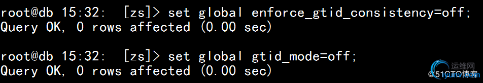

  (4)需要在主从服务器上同时关闭GTID功能。

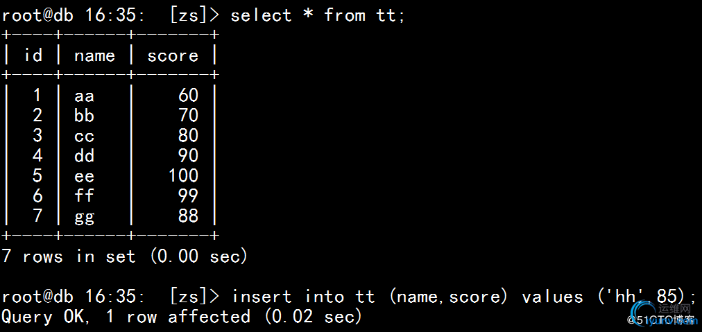

  首先向主库的zs库下的tt表中插入一条数据:
  查看从库,这条数据同步成功。
  然后在从库中执行show slave status查看主从复制状态,发现GTID的值没有增加,证明切换成功:

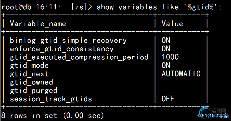

  查看GTID参数设置,目前都是开启状态。

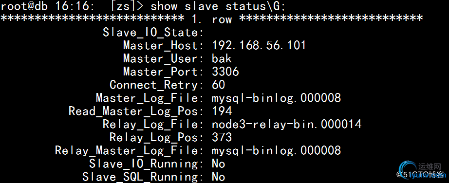

  执行完stop slave,查看当前主从的状态为:
  查看从库,这条数据同步成功。
  然后在从库中执行show slave status查看主从复制状态,发现GTID的值增加了。证明开启了GTID复制方式,切换成功。
