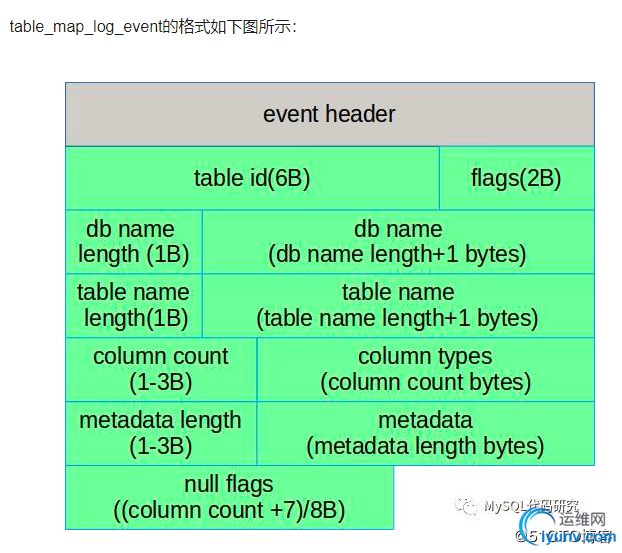

  TABLE_MAP_EVENT: row模式下记录表源数据,对读取行记录提供规则参考,后面会详细介绍

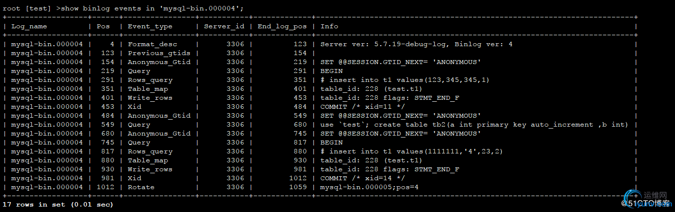

  下面是我截取的一个完整的binlog文件,具体的events如下:
  目前,我们一般都是使用row格式的binlog,其他的mixed和statement格式的binlog这里不去关注了。

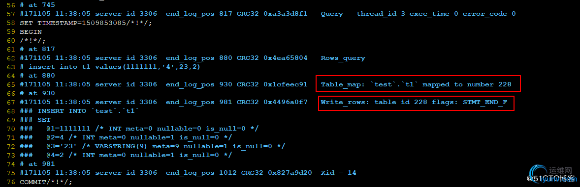

  对于row格式的DML操作而言,实际上在binlog里面记录的是:TABLE_MAP_EVENT+ ROW_LOG_EVENT(ROW_LOG_EVENT还可以细分为WRITE_ROWS_EVENT、UPDATE_ROWS_EVENT、DELETE_ROWS_EVENT)
  为什么一个update在ROW模式下需要分解成两个event:一个Table_map,一个Update_rows?
  我们想象一下,一个update如果更新了10000条数据,那么对应的表结构信息是否需要记录10000次?其实是对同一个表的操作,所以这里binlog只是记录了一个Table_map用于记录表结构相关信息,而后面的Update_rows记录了更新数据的行信息。他们之间是通过table_id来联系的。【table_id不是固定的,是一个变量,占用的是table_definition_cache和table_open_cache空间(因此flush tables会造成table_id的增长)】
  如下是一个insert插入1条记录的binlog,可以看到有table_map+ write_rows 这2个event组成。
  table_map记录的是表的元数据信息,例如库名、表名、字段类型等信息。

  TABLE_MAP_EVENT:
  Used for row-based binary logging beginning with MySQL 5.1.5.
  Fixed data part:
  •   6 bytes. The table>
  •   2 bytes. Reserved for future use.
  Variable data part:
  •   1 byte. The length of the database name. 库名的长度
  •   Variable-sized. The database name (null-terminated).  库名
  •   1 byte. The length of the table name.   表名的长度
  •   Variable-sized. The table name (null-terminated). 表名
  •   Packed integer. The number of columns in the table. 列的数量
  •   Variable-sized. An array of column types, one byte per column. To find the meanings of these values, look atenum_field_types in the mysql_com.h header file. 每一列的数据类型
  •   Packed integer. The length of the metadata block.       metadata block的长度
  •   Variable-sized. The metadata block; see log_event.h for contents and format.
  •   Variable-sized. Bit-field indicating whether each column can be NULL, one bit per column. For this field, the amount of storage required for N columns is INT((N+7)/8) bytes. 该部分记录字段是否允许为空,一位代表一个字段,占用字int((N+7/8))bytes,N为字段数
