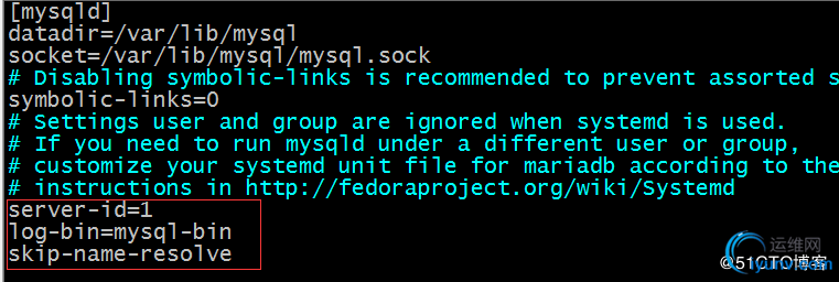

  对master进行配置,包括打开二进制日志,指定唯一的servr>
  server-id=1 #配置server-id,让主服务器有唯一ID号
  log-bin=mysql-bin #打开Mysql日志,日志格式为二进制
  skip-name-resolve#关闭名称解析,(非必须)
  PS:在配置文件中,-_是同一个意思,就是说log-bin和log_bin是一样的)
  操作:
  可以先给它改一个hostname名
  编辑MySQL配置文件
  修改文件内容:

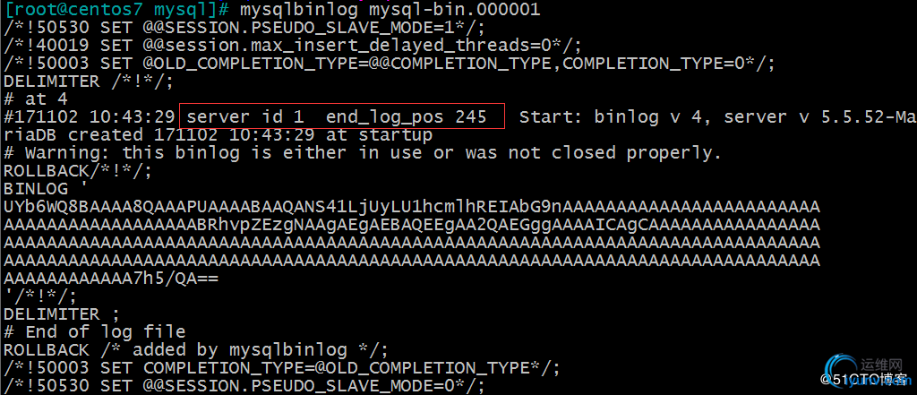

  启动/重启服务 发现有二进制文件生成了
  用命令查看一下二进制文件
DSC0004.jpg id是1,从245开始
  登录数据库再查看一下
  确实是position为245

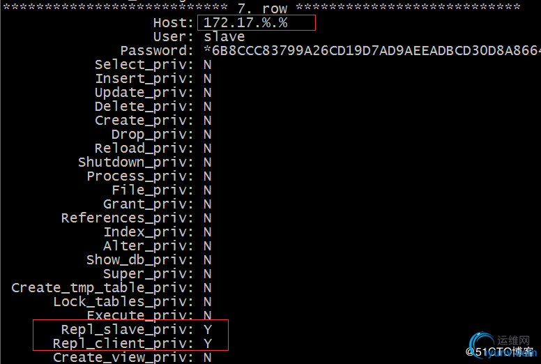

  2.创建复制帐号
  在Master的数据库中建立一个备份帐户:每个slave使用标准的MySQL用户名和密码连接master
  。进行复制操作的用户会授予REPLICATION SLAVE权限。
  GRANT REPLICATION SLAVE, REPLICATION CLIENT ON *.* TO slave@'172.17.%.%'IDENTIFIED BY 'magedu';
  进到mysql库里,查看一下user表,可以看到授权情况
  3.查看主服务器状态

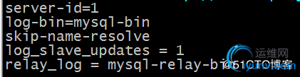

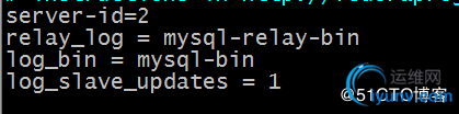

  对slave进行配置,打开中继日志,指定唯一的servr>
  server-id=2 #配置server-id,让从服务器有唯一ID号
  relay_log = mysql-relay-bin #打开Mysql日志,日志格式为二进制
  read_only = 1 #设置只读权限
  log_bin = mysql-bin #开启从服务器二进制日志
  log_slave_updates = 1 #使得更新的数据写进二进制日志中
  操作:
  编辑文件/etc/my.cnf
  保存退出,启动/重启服务

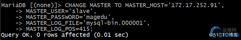

  让slave连接master,并开始重做master二进制日志中的事件。
  CHANGE MASTER TO MASTER_HOST='172.17.252.91',#连接主IP
  MASTER_USER='slave',
  MASTER_PASSWORD='magedu',#这里要跟上面授权的信息对应
  MASTER_LOG_FILE='mysql-bin.000001',
  MASTER_LOG_POS=xxx;     #这里要跟刚才查看授权的position起点(415)对应,就是从授权开始往下都同步
  执行start slave;  # 启动复制线程。

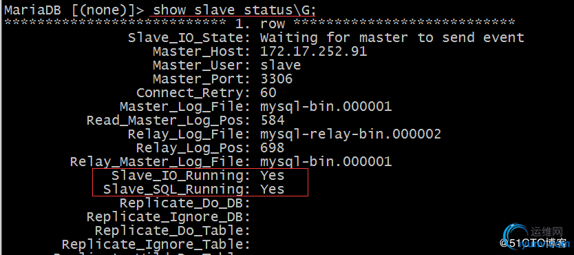

  6、查看从服务器状态
  可使用SHOW SLAVE STATUS\G查看从服务器状态,如下所示,也可用show processlist \G查看当前复制状态:
  Slave_IO_Running: Yes #IO线程正常运行
  Slave_SQL_Running: Yes #SQL线程正常运行
  可以看到Read_Master_Log_Pos是584,说明已经读到Master的584位置,就是已经同步了
  Relay_log是它的中继日志
  我们可以查看一下
  这个授权信息我们并没有在从上执行过,但是它出现了,说明已经同步了。

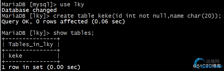

  我们可以继续测试一下能否同步:

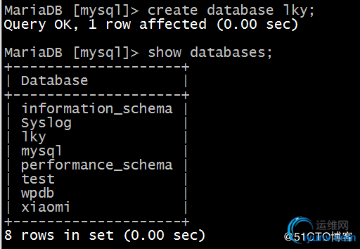

  先在主上创建一个lky库
  然后去从上看一下
  果然有lky库
  然后我们再去主的lky库中建个表:
  再跑去从的那边看一下:
  果然有刚才新建的表,说明我们的同步已经实现成功。

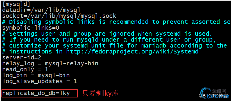

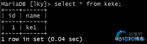

  操作:
  在从上,编辑配置文件/etc/my.cnf
  保存退出,重启服务

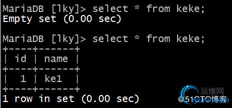

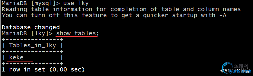

  然后我们尝试在主上的lky库中的keke表中插入数据:
  然后去从表中看一下keke表中的数据:
  同步成功

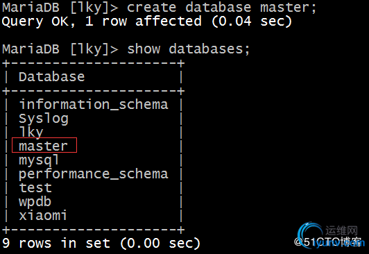

  然后我们去主中再创建一个其他库,
  去从那边看一下,没有这个库,因为我们设置的只同步lky库
  所以说,这个设置是成功的。

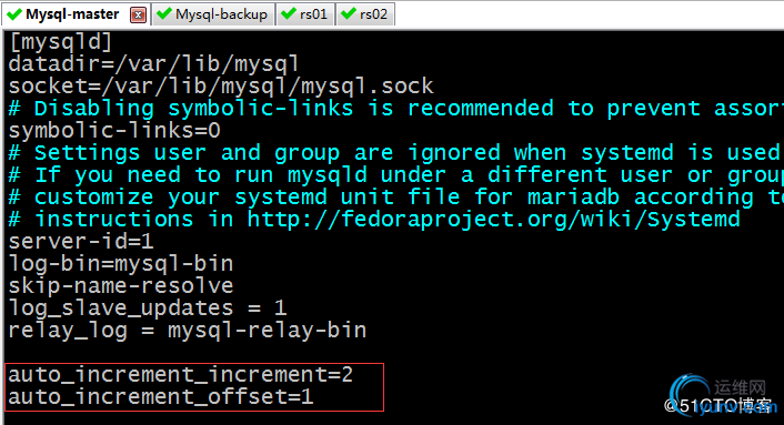

  在配置文件中,
  定义一个节点使用奇数id
  auto_increment_increment=2 #表示自增长字段每次递增的量
  auto_increment_offset=1 #表示自增长字段从哪个数开始
  另一个节点使用偶数id
  auto_increment_offset=2

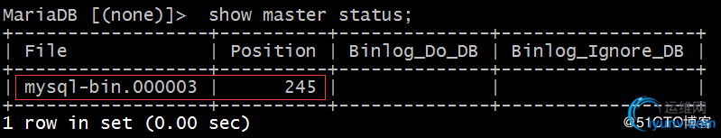

  先看一下第二台的状态:
  看到是第三个日志,并且position号码为245

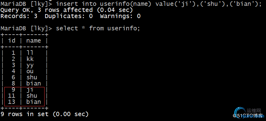

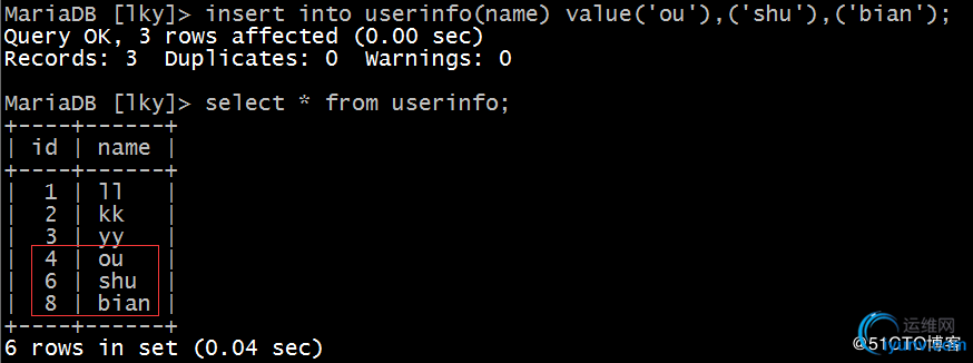

  然后我们去配置文件中设置增长的信息将它设成奇数偶数那种形式。
  一台走奇数:
  另一台走偶数:
  两台都保存退出,重启服务
  在偶数边那台插入三个数据,发现id确实是偶数的:
  再去奇数边插入三个,可以看到确实是奇数的id:
  说明我们设置成功,这样就再也不用担心当主从同时写入时id可能会冲突了。

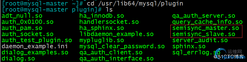

  INSTALL PLUGIN rpl_semi_sync_master SONAME 'semisync_master.so'; 安装半同步复制的库文件 DSC00046.jpg
  SHOW GLOBAL VARIABLES LIKE 'rpl_semi%'; 查看状态
  SET GLOBAL rpl_semi_sync_master_enabled=ON; 将半同步开启

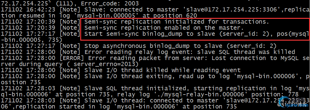

  我们退出数据库,查看一下日志
  看到主的这边日志显示半同步开启了
  去另一边从的看日志,也显示开启成功了: DSC00055.jpg
