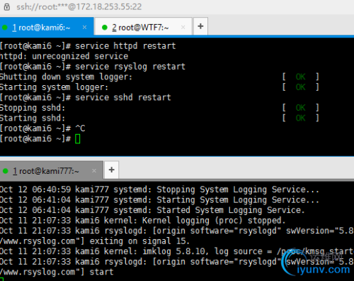

  client端配置
  vim /etc/rsyslog.conf修改:
  在最后添加如下一行:
  *.*    @@172.18.252.36
  即所有类别的所有级别日志全部写入172.18.252.36服务器上
  注意,你也可以将rsyslog服务器的IP地址替换成它的主机名(FQDN)。
  重启rsyslog服务:
  systemctl start rsyslog

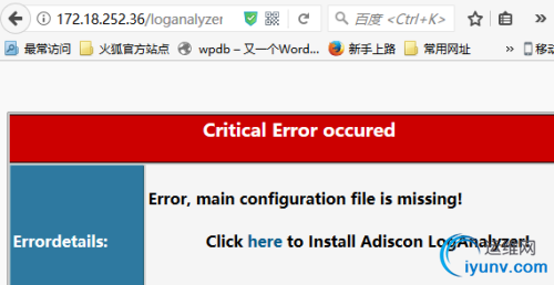

  2  安装配置loganalyzer
  tar xf loganalyzer-4.1.5.tar.gz
  # 解压到网页访问站点目录directoryindex下
  cp -a loganalyzer-4.1.5/src /var/www/html/loganalyzer
  cd  /var/www/html/loganalyzer
  touchconfig.php
  chmod666 config.php

  (3)网络访问并执行操作,配置loganalyzer 注意数据库用户表名的大小写
  http://172.18.252.36/loganalyzer
  MySQL Native, Syslog Fields, Monitorware
  rsyslog服务端配置文件/var/www/html/loganalyzer/config.php生成记录
  配置完成后对记录文件设置权限禁止修改
  chmod 644 config.php
