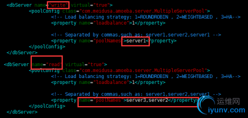

    #write是一个虚拟的数据库的写节点
  server1
   #read是一个虚拟的数据库的读节点
  server3,server2 #负载轮询设置
  注:dbServers.xml需要的配置包括数据库的端口、用户名、密码、进行读写分离的库文件和读写地址池,已经轮询设置。
  MySQL的主从服务器密码最好设置相同。
  定义server1为master,server2和server3为slave
  定义write为server1,read为server2、server3所在pool的数据库轮训规则,支持轮训、权重、HA,所在pool的数据库服务器,多台配置已”, ”隔开。server2,server3为轮训方式工作,默认从server1到server3,也可以重复添加比如server1,server2,server3,server3,这样server3在查询中被链接2次。写的服务器也可以不用添加到读的pool,这样就实现server1写,server2,3读。
  地址池中的write和read要与dbServer.xml中设置的池名称相同

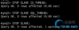

  (2). 停止MySQL的主从同步(该操作需要在从服务器上操作即可)。相关操作命令如下:
  STOP SLAVE IO_THREAD;      #停止IO进程
  STOP SLAVE SQL_THREAD;     #停止SQL进程
  STOP SLAVE;                             #停止IO和SQL进程

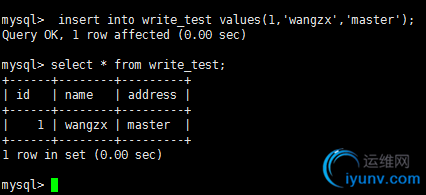

  (3). 在远程MySQL的服务器上使用master_test库中创建 write_test表文件,并插入write_wangzx相关数据数据,(1,'wangzx','master');。
  mysql>  insert into write_test values(1,'wangzx','master');
  分别登录主从服务器的MySQL查看上图新建数据是否存在。
  主服务器查看的数据信息如下图:

  从以上信息判断,数据写入的库文件写入到了MySQL主服务器。

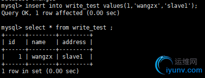

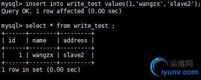

  (1). 分别登录到两台从服务器
  使用master_test库中创建 write_test表文件,并分别插入write_wangzx相关数据数据,(1,'wangzx','slave1');和(1,'wangzx','slave2'); 。
  mysql> insert into write_test values(1,'wangzx','slave1');
  mysql> insert into write_test values(1,'wangzx','slave2');
