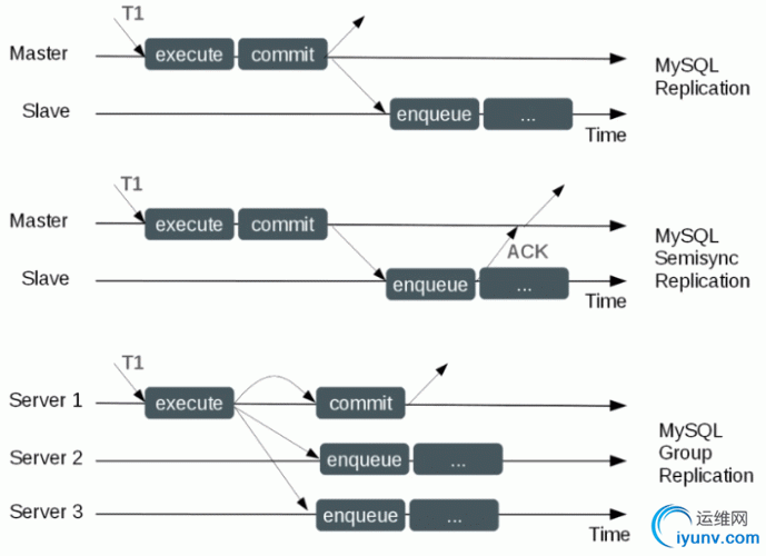

  在谈这个特性之前,我们先来看看MySQL的复制架构衍生史。MySQL的复制分为四种:
  1、普通的replication,异步。
  搭建简单,使用非常广泛,从MySQL诞生之初,就产生了这种架构,性能非常好,可谓非常成熟。但是这种架构数据是异步的,所以有丢失数据库的风险。
  2、semi-sync replication,半同步。
  性能,功能都介于异步和全同步中间。从mysql5.5开始诞生,目的是为了折中上述两种架构的性能以及优缺点。
  3、sync replication,同步。
  目前官方MySQL 5.7.17基于Group replication的全同步技术已经问世,全同步技术带来了更多的数据一致性保障。相信是未来同步技术一个重要方向,值得期待。MySQL 5.7 Group Replication
  4、mysql cluster,同步。
  基于NDB引擎,搭建也简单,本身也比较稳定,是MySQL里面对数据保护最靠谱的架构,也是目前唯一一个数据完全同步的架构,数据零丢失。不过对业务比较挑剔,限制也较多。MySQL NDB CLUSTER
  根据这几种复制协议,分别对应MySQL几种复制类型,分别是异步、半同步、同步。

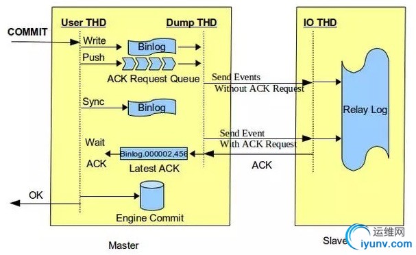

  为了弥补以上几种场景的不足,MySQL从5.5开始推出了半同步复制。即在master的dumper线程通知slave后,增加了一个ack(消息确认),即是否成功收到t1的标志码,也就是dumper线程除了发送t1到slave,还承担了接收slave的ack工作。如果出现异常,没有收到ack,那么将自动降级为普通的复制,直到异常修复。
  本同步复制原理图:
  master将每个事务写入binlog,传递到slave刷新到磁盘(relay log),同时主库提交事务。master等待slave反馈收到relay log,只有收到ACK后master才将commit OK结果反馈给客户端。

  1)支持无损复制
  在无损复制中,master把binlog发送给slave,只有在slave把binlog写到本地的relay-log里,master才会将事务提交到存储引擎层,然后把请求返回给客户端,客户端才可以看见刚才提交的事务。在一个事物提交的过程中,在MySQL Server层的binlog阶段后,Master节点需要收到至少一个Slave节点回复的ACK后,才能继续下一个事物。
  半同步复制与无损复制的对比
  1.1 ACK的时间点不同
  •   半同步复制在InnoDB层的Commit Log后,等待ACK。
  •   无损复制在MySQL Server层的Write binlog后,等待ACK。
  1.2 主从数据一致性
  •   半同步复制意味着在Master节点上,这个刚刚提交的事物对数据库的修改,对其他事物是可见的。
  •   无损复制在write binlog完成后,就传输binlog,但还没有去写commit log,意味着当前这个事物对数据库的修改,其他事物也是不可见的。
  无损复制其实就是对semi sync增加了rpl_semi_sync_master_wait_point参数,来控制半同步模式下主库在返回给会话事务成功之前提交事务的方式。rpl_semi_sync_master_wait_point该参数有两个值:
  第一个值:AFTER_COMMIT(5.6默认值)
  第二个值:AFTER_SYNC(5.7默认值,但5.6中无此模式)
  master将每个事务写入binlog , 传递到slave刷新到磁盘(relay log)。master等待slave反馈接收到relay log的ack之后,再提交事务并且返回commit OK结果给客户端。 即使主库crash,所有在主库上已经提交的事务都能保证已经同步到slave的relay log中。
  因此5.7引入了无损复制(after_sync)模式,带来的主要收益是解决after_commit导致的master crash主从间数据不一致问题,因此在引入after_sync模式后,所有提交的数据已经都被复制,故障切换时数据一致性将得到提升。

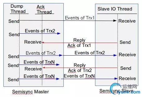

  2)性能提升,支持发送binlog和接受ack的异步化。
  旧版本的semi sync受限于dump thread ,原因是dump thread承担了两份不同且又十分频繁的任务:传送binlog给slave ,还需要等待slave反馈信息,而且这两个任务是串行的,dump thread必须等待slave返回之后才会传送下一个events事务。dump thread已然成为整个半同步提高性能的瓶颈。在高并发业务场景下,这样的机制会影响数据库整体的TPS 。
  为了解决上述问题,在5.7版本的semi sync框架中,独立出一个Ack Receiver线程 ,专门用于接收slave返回的ack请求,这将之前dump线程的发送和接受工作分为了两个线程来处理。这样master上有两个线程独立工作,可以同时发送binlog到slave,和接收slave的ack信息。因此半同步复制得到了极大的性能提升。这也是MySQL 5.7发布时号称的Faster semi-sync replication。
