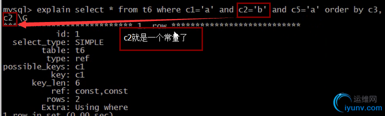

  例:一个表有一个联合索引(c1,c2,c3,c4):
  where c1=x and c2=x and c4=x and c3=x;四个索引都用到,c4\c3顺序不影响,MySQL会自动优化。
  where c1=x and c2=x and c4=x order by c3;c2下面的c3是有序的,c3也发挥作用了,不用查找的时候只有c1和c2发挥作用,而c3发挥作用是在排序上。
  03.当索引c2,c3位置放反,则c2就是一个常量;当where c1=’a’ order by c3,c2,这时需要使用filesort
  04.索引和order by的关系

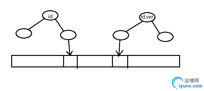

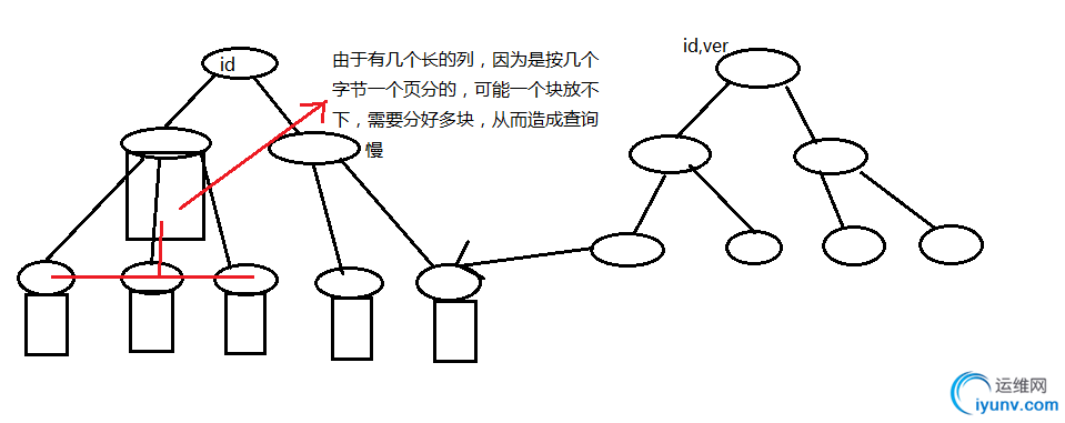

3.聚簇索引
  01.myisam的次索引和主索引都指向物理行
  02.innodb的次索引指向对主键的引用
  InnoDB的主索引文件上,直接存放该行数据,成为聚簇索引,次索引指向对主键的引用。
  B-tree可能会有节点分裂,因为innodb的节点带有数据,索引分裂带来的影响可能会比较大;因此我们最好采用递增的整型来做主键;如果是无规律的数据,将会产生叶子的分裂,影响效率。

5.例:3、4知识点解决此问题
  Create table A{
  id varchar(64) primary key,
  Ver int,
  在id、ver上面有联合索引,10000条数据,在表中有几个很长的字段:varchar(3000);
  问题:select>  分析:
  如果在myisam上:
  可见两个查询速度是差不多的;
  推断:
  01.是innodb引擎
  02.有多个比较长的列:如果是聚簇索引,导致沿ID排序时,要跨好多小文件块。
  03.如果没有多长的几个char字段,差别也不会这么大。

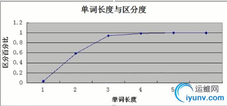

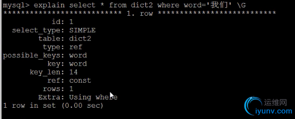

-一、索引长度与区分度
  注:区分度达到0.1索引的性能就可以接受。
  Key-len:14:因为一个汉子在utf8编码中有3个字节的长度,因为是varchar有变化,会有2个字节的变动,所以是4*3+2=14;如果是char,如果不指定索引长度,那么就是42字节的长度。
