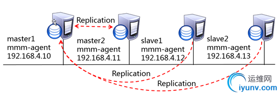

  192.168.4.10     master1
  192.168.4.11     master2
  192.168.4.12     slave1
  192.168.4.13     slave2
  192.168.4.100     monitor
  使用5台mysql5.6 其中192.168.4.10、192.168.4.11作为mysql双主服务器,192.168.4.12、  192.168.4.13作为主服务器的从服务器。
