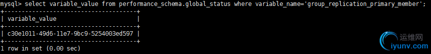

  查询哪个是主节点:
  从上图来看很明显apache主机是主节点。
