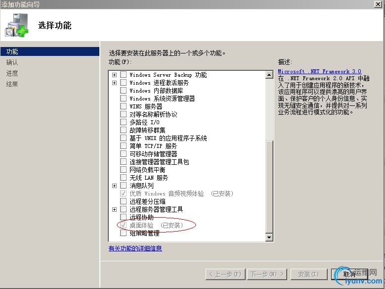

      windows server 2008是自带media player 11的,有些阴影播放器或工具是基于media player服务的,但是它默认是不安装media player的。具体操作如下:
      打开服务器管理器-->在功能摘要里面找到“添加功能”-->选择“桌面体验”,然后安装,安装好后重启,在开始菜单里面就有windows media player 11的安装向导了,看截图:
      重启后就可以在开始菜单看到windows media player的安装了

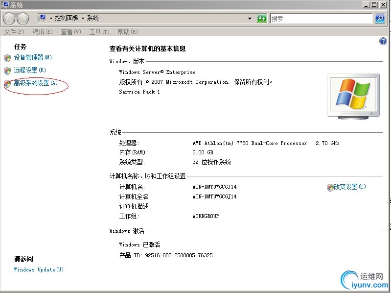

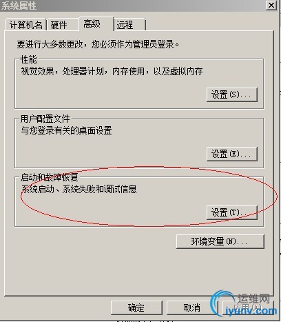

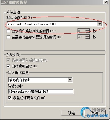

      安装好windows server 2008,以及一些开发软件和一些常用软件后,我们常常会把装好的系统做个ghost备份(以防系统瘫痪,免得重装系统,重装软件)。我在装ghost时出现了一些问题:ghost备份完后,重启又接着ghost,无法进入到我我安好的2008系统中。
      解决办法:重启时,按F8,选择进入windows server 2008,然后选择“计算机”-->“属性”-->“高级系统设置”-->选择“启动和故障恢复”-->选择里面的默认操作系统为“windows server2008”,顺便把”显示操作系统列表时间“给勾掉。
