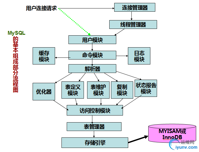

  二、MySQL的基本组成部分流程图:
  流程图详解:
  所有的用户连接请求都是先发往连接管理器的,连接管理器(是一个侦听器)用于侦听来自客户端的连接,并接受用户请求,用户请求被接收下来,而一个用户请求需要一个线程来响应,因此需要一个线程管理器。线程管理器负责给用户创建生成新的线程或完成线程重置的方式给用户一个响应线程,用户连接进来后需要检查用户权限(是否允许访问mysql服务器等等权限)。这时就需要用户模块出场了,用户模块负责管理用户是否能够连接的,这是管理权限的第一关,如果用户不能请求,那用户请求就终止了,因此用户模块还负责退回用户请求(主要作用是验证用户请求和用户身份的)。
  一旦用户具有连接的权限,那用户就可以发一些SQL语句,而每一个SQL语句需要进行分析,不同的语句需要分配给不同的解析器,因此就需要命令分发模块,就把这些不同类型的语句分配给与之对应的解析器上去。如果命令在分发之前是一个查询语句,而且我们的缓存中有内容,就可以直接返回给用户结果了,因此也有可能会跟缓存模块进行交互。当用户发起一个命令之后,例如我们的web,当用户请求资源后,都会记录在日志中的,因此命令分发模块也有可能会和日志模块进行交互的,日志模块的主要功能是记录用户查询的。缓存模块和日志模块并不是并行的,命令分发模块给两者都有可能有交互的。
  如果缓存中没有就要将用户请求的命令分发出去,将命令交给解析器(解析查询生成解析数),由解析器判断命令最终属于哪种语句,如果解析器解析此命令是select语句,需要交给优化器进行优化。如果是update、insert、delete语句,需要交给表定义模块(这一过程也要进行权限的判断)。mysql也有与repair相关的语句,那可想而知需要表维护模块了,表维护模块主要作用是修复表中的某些逻辑错误的。mysql中也有很多状态变量,而这些状态变量也需要状态报告模块来存储每一个执行过程中的状态信息。mysql也有复制的功能,把主mysql服务器上的数据同步到从mysql服务器上的过程,这就是复制模块的功能。
  无论哪个模块,用户最终要完成操作,必须要检查用户是否具有权限,上面所说的表定义模块、表维护模块都需要检查用户权限,因此最终这些命令语句都要交给访问控制模块来控制:用于检验客户端用户的操作是否具有足够的操作权限,来执行请求操作如果访问模块检查后发现没有任何问题,会把这些命令语句交给另一个组件表管理器,由表管理器完整真正意义上的操作,表管理器负责创建、读取或修改表定义文件的。表管理器交给存储引擎(存储引擎的接口),存储引擎交给最核心的-->MYISAMINnoDB
