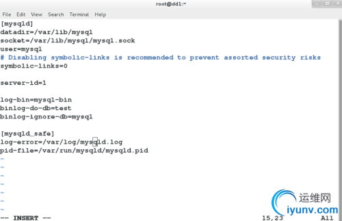

  vim /etc/my.cnf
  server-id=1
  log-bin=mysql-bin 启动二进制日志系统
  binlog-do-db=test 需要同步的数据库
  binlog-ignore-db=mysql 禁止同步的数据库

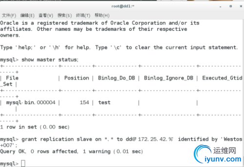

  /etc/init.d/mysqld start
  show master status
  mysql> GRANT REPLICATION SLAVE ON *.* TO dd@'172.25.254.%'IDENTIFIED BY 'redhat'  创建同步用户并给予权限

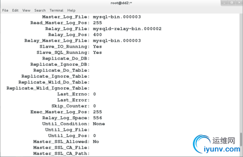

  show slave status\G
  Slave_IO_Running: Yes
  Slave_SQL_Running: Yes   如果都是 yes,表示从库的 I/O,Slave_SQL 线程都正确开启.表明数据库正在同步

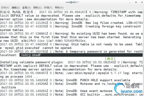

  注意:myslq密码在启动时初始化生成
  mysql -p

  dd1:mysql -p
  grant replicationslave on *.* to dd@'172.25.42.%'>

  start slave
  show slave status\G

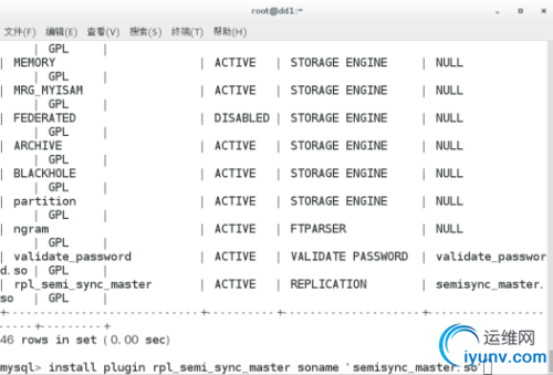

  主备mysql半同步传输(io)(一个binlog 返回一个ACK mysql上面的数据才会提交)异步传输(不需要返回ACK就提交)
  主:show plugins
  install pluginrpl_semi_sync_master soname 'semisync_master.so'
  set globalrpl_semi_sync_master_enabled=1;
  show global statuslike '%semi%';
  show globalvariables like '%rpl_semi%';
