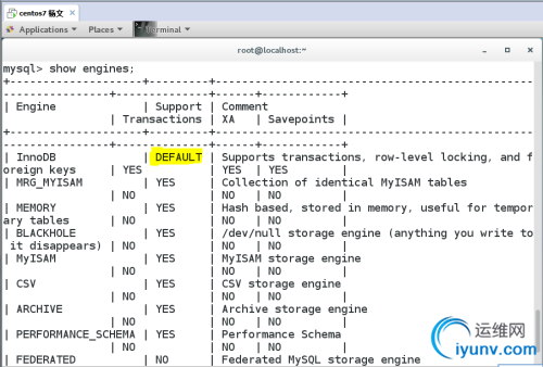

  MySQL 的插件式存储引擎主要包括 MyISAM,Innodb,NDB Cluster,Maria,Falcon,Memory,
  Archive 等,其中最著名而且使用最为广泛的 MyISAM 和 Innodb 两种存储引擎。MyISAM 是
  MySQL 最早的 ISAM 存储引擎的升级版本,也是 MySQL 默认的存储引擎。而 Innodb 实际
  上并不是 MySQ 公司的,而是第三方软件公司 Innobase(在 2005 年被 Oracle 公司所收购)
  所开发,其最大的特点是提供了事务控制等特性,所以使用者也非常广泛。
  其他的一些存储引擎相对来说使用场景要稍微少一些,都是应用于某些特定的场景,如 NDB
  Cluster 虽然也支持事务,但是主要是用于分布式高可用集群环境。Maria 是 MySQL 最新开
  发的对 MyISAM 的升级版存储引擎,Falcon 是 MySQL 公司自行研发的为了替代当前的
  Innodb 存储引擎的一款带有事务等高级特性的数据库存储引擎。Memory 存储引擎所有数
  据和索引均存储于内存中,仅保存.frm 文件在硬盘,所以主要是用于一些临时表,或者对性
  能要求极高,但是允许在 Crash 的时候丢失数据的特定场景下,会消耗内存较大。Archive 是
  一个数据经过高比例压缩存放的存储引擎,仅支持 insert,select,不支持 update 和 delete,
  主要用于存放过期而且很少访问的历史信息,不支持索引。

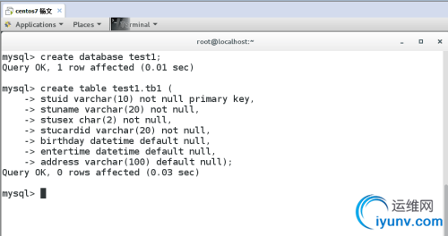

  例如在数据库 test 中创建一张 tb1 表
  执行 mysql>desc test1.tb1 查看 tb1 的表结构
  10 个字节+20 个字节+2 个字节+20 字节+8 字节+8 字节+100 个字节=168 字节
  Tb1 表的一个行有 118 个字节
  如果每天增加 10000 条记录,大约需要 10000x168/1024/1024=1.6MB
  这样就可以根据每天增加的记录数,合理规划好磁盘空间了

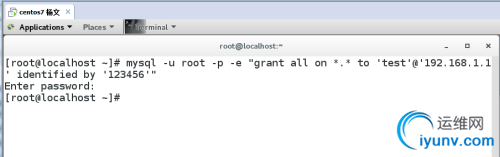

  创建授予 test 用户可以在指定的源登录
  测试 test 用户连接 mysql 服务器
  授予脚本执行权限

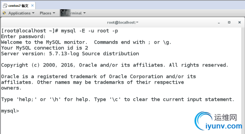

  如果在连接时候使用了“-E, --vertical”参数,登入之后的所有查询结果都将以纵列显示,效
  果和我们在一条 query 之后以“\G”结尾一样。
  #mysql -E -u root -p

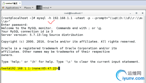

  “--prompt=name”参数对于做运维的人来说是一个非常重要的参数选项,其主要功能是定
  制自己的 mysql 提示符的显示内容。在默认情况下,我们通过 mysql 登入到数据库之后,mysql
  的提示符只是一个很简单的内容”mysql>“,没有其他任何附加信息。非常幸运的是 mysql
  通过“--prompt=name”参数给我们提供了自定义提示信息的办法,可以通过配置显示登入
  的主机地址,登录用户名,当前时间,当前数据库 schema,MySQL Server 的一些信
  息等等。我个人强烈建议将登录主机名,登录用户名和所在的 schema 这三项加入提示内容,
  因为当大家手边管理的 MySQL 越来越多,操作越来越频繁的时候,非常容易因为操作的时
  候没有太在意自己当前所处的环境而造成在错误的环境执行了错误的命令并造成严重后果
  的情况。如果我们在提示内容中加入了这几项之后,至少可以更方便的提醒自己当前所处环
  境,以尽量减少犯错误的概率。
  个人强烈建议提示符定义: "\\u@\\h : \\d \\r:\\m:\\s> ",显示效果:
  切换数据库:
  提示符解释:
  \u 表示用户名, \h 表示主机名, \d 表示当前数据库,\r 小时(12 小时制),\m 分种,\s
  秒,\R The current time, in 24-hour military time (0–23)

  注 1:地址 192.168.1.1 是 mysql server 的 ip
  注 2:mysql server 的防火墙要允许 3306/tcp 通信
  注 3:在 mysql server 上创建授权用户

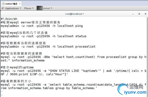

  编写一个简单的 mysql 监控脚本,内容如下:

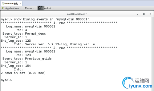

  4、mysqlbinlog
  mysqlbinlog 程序的主要功能就是分析 MySQL Server 所产生的二进制日志(也就是 binlog)。
  通过 mysqlbinlog,我们可以解析出 binlog 中指定时间段或者指定日志起始和结束位置的内
  容解析成 SQL 语句。

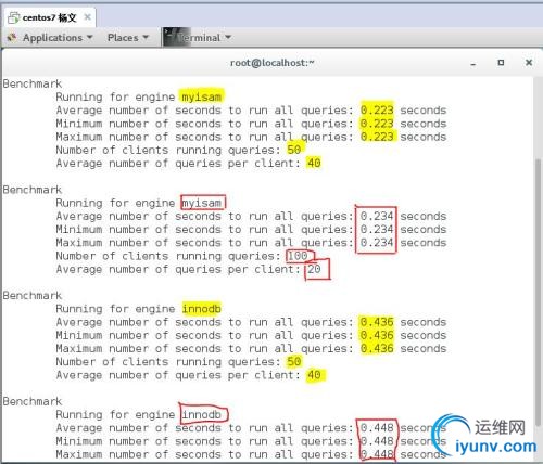

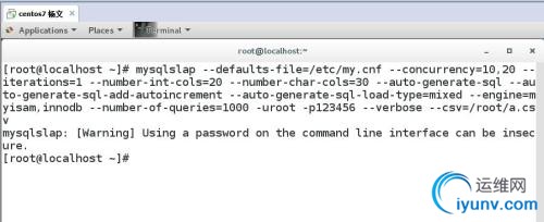

  三 、Mysqlslap  性能测试 MySQL  二 种存储引擎
  mysqlslap 是 mysql 自带的基准测试工具,优点:查询数据,语法简单,灵活容易使用.该工具可以
  模拟多个客户端同时并发的向服务器发出查询更新,给出了性能测试数据而且提供了多种引

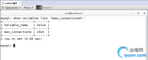

  查看 Mysql 数据库默认最大连接数
  可以看到 mysql5.7.13 默认是 151,注:不同版本默认最大连接数不差别。一般生产环境是
  不够的,在 my.cnf [mysqld]下添加 max_connections=1024 增加到 1024,重启 Mysql。
  修改 my.cnf 文件并重启mysqld 服务
  查看修改后的最大连接数
  查看 Mysql 默认使用存储引擎,如下查看:
  mysql> show engines;

  用自带的 SQL 脚本来测试:
  [root@localhost ~]# mysqlslap --defaults-file=/etc/my.cnf --concurrency=50,100 --iterations=1
  --number-int-cols=20 --number-char-cols=30 --auto-generate-sql
  --auto-generate-sql-add-autoincrement --auto-generate-sql-load-type=mixed
  --engine=myisam,innodb --number-of-queries=2000 -uroot -p123456 --verbose
  显示结果:
  测试说明:模拟测试两次读写并发,第一次50,第二次 100,自动生成 SQL 脚本,测试表
  包含 20 个 init 字段,30 个 char 字段,每次执行 2000 查询请求。测试引擎分别是 myisam,
  innodb。
  测试结果说明:
  Myisam第一次50客户端同时发起增查用0.223/s,第二次100客户端同时发起
  增查用0.234/s
  Innodb第一次50客户端同时发起增查用0.436/s,第二次100客户端同时发起
  增查用0.448/s
  由此可见 MyISAM 存储引擎处理性能是最好的,也是最常用的,但不支持事务。InonDB 存
  储引擎提供了事务型数据引擎(ACID),在事务型引擎里使用最多的。具有事务回滚,系统
  修复等特点。
  Mysqlslap 测试工具生产 CSV 格式数据文件并转换成图表形式:
  [root@localhost ~]# mysqlslap --defaults-file=/etc/my.cnf --concurrency=100,200 --iterations=1
  --engine=myisam,innodb --number-of-queries=2000 -uroot -p123456 --csv=/root/a.csv
  将 a.csv 拷贝到 windows 主机上,打开并生成图表
  注:通过 mysqlslap 工具对 mysql server 进行压力测试,可以通过--concurrency、
  --number-of-queries 等选项的值查看每次测试的结果,通过反复测试、优化得出 mysql server
  的最大并发数。
