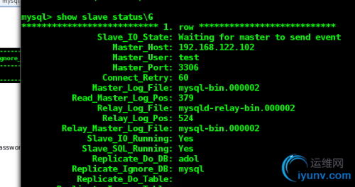

  Server3执行  mysql > show slave status\G
  可以得到          Slave_IO_Running: Yes
  Slave_SQL_Running: Yes
  当他们的值为YES时,说明slave 就可以从master同步复制了。

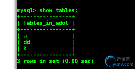

  现在在server2内添加表
  mysql> create table dd(name varchar(20));
  Query OK, 0 rows affected (0.06 sec)
  在server3内进入数据库adol内执行
  mysql> show tables;
  可以看到,server3多出了一个为dd的表,说明单向复制是成功的。
