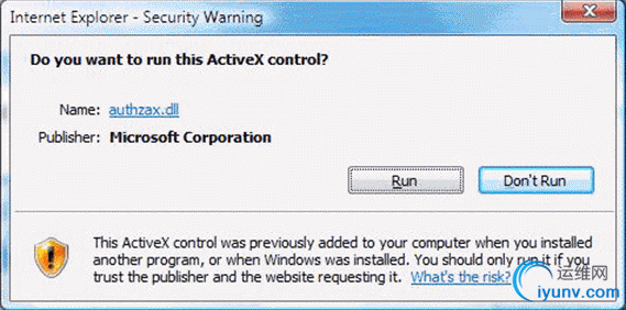

  这个IE7的功能称为ActiveX Opt-In。默认情况下,ActiveX Opt-In禁用用户计算机上的控件。当用户遇到禁用控件的Web页面时,将会看到一个显示以下内容的信息栏:“此网站需要安装以下加载项‘XYZ Publisher’中的‘ABC Control’。如果您信任该网站和该加载项并打算安装该加载项,请点击这里”,用户可以从此信息栏选择来开启ActiveX控件,如下图所示:
  在用户选择了“运行ActiveX控件”之后,将会出现以下是否允许控件运行的对话框。.
  [Caption]

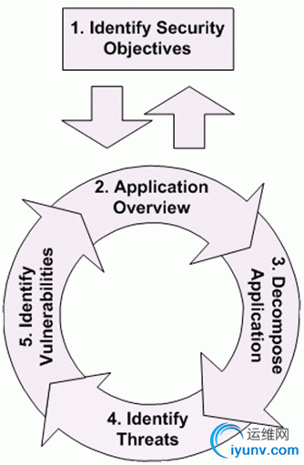

威胁建模过程
  威胁建模过程包含以下几个步骤:
  1.
  识别安全目标: 明确的目标能够帮助您关注威胁建模,并且帮您确定在后面的步骤中花费多少努力。.
  2.
  创建一个控件摘要:详细列出您应用程序的重要特征和元素,能够帮助您在步骤4识别相关的威胁。
  3.
  分解您的控件: 详细地理解您控件的结构,可以使您更容易地找到有关详细的可能的威胁。
  4.
  识别威胁:通过步骤2和步骤3的细节,识别您控件所处环境下的威胁。
  5.
  识别问题: 重新查看您控件的各个层面来识别相关的问题。使用问题分类有助于您关注到经常出现问题的区域。
  下图展示了威胁建模几个步骤的相互关系。
  当您贯穿于整个开发生命周期并且发现了更多关于您控件设计的细节时,您应当添加更多的内容到威胁建模您的威胁建模中。因为在威胁建模中确定的关键资源通常也是对性能和功能所期望的关键资源,您可以根据您的需求来调整您的模型。这是一个标准的、有价值的过程。
