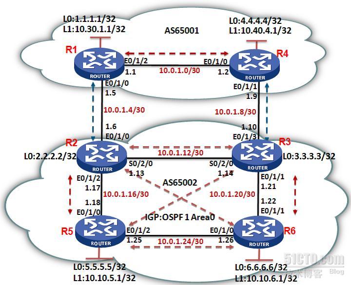

一.实验拓扑图
二、实验要求
1.互联链路配置及测试
2.AS65001和AS65002的IGP配置及测试(修改以太网接口网络类型为P2P,修改R2、R3间OSPF链路开销为10,请不要将AS65001的业务网段发布进IGP)。
3.按图示建立BGP邻居关系,并查看BGP邻居表(请不要忘记针对IBGP邻居修改更新源和下一跳)。
4.在R1、R2、R3、R4上用BGP发布各自AS的业务网段路由(Loop1)
5.查看各台路由器的BGP路由表和IP转发表,查看是否有去往其他AS业务网段的路由。请分析R6的BGP路由表中的最优BGP路由是如何选择的?
6.测试各业务网段间的连通性。
7.在合适的位置上通过修改Local-Pre值实现AS65002的业务网段去往10.30.1.1的主路径走R1-R2,去往10.40.4.1的主路径走R3-R4,使用Tracert命令测试。
8. 还原第7步的配置后,在合适的位置上通过修改MED值实现AS65002的业务网段去往10.30.1.1的主路径走R1-R2,去往10.40.4.1的主路径走R3-R4使用Tracert命令测试。

4.R4 ping 10.10.5.1 要带源ping,并且源是在BGP里发布了的10.40.4.1 ,否则不通,因为要保证对端有回来的路由。
<R4>trace -a 10.40.4.1 10.10.5.1
traceroute to 10.10.5.1(10.10.5.1) 30 hops max,40 bytes packet, press CTRL_C to break
1  10.0.1.1 4294967291 ms 20 ms <1 ms
2  10.0.1.6 10 ms 20 ms 20 ms
3  10.10.5.1 30 ms 25 ms 5 ms
<R5> trace -a 10.10.5.1 10.40.4.1
traceroute to 10.40.4.1(10.40.4.1) 30 hops max,40 bytes packet, press CTRL_C to break
1  10.0.1.26 30 ms 10.0.1.17 4 ms 10.0.1.26 15 ms
2  10.0.1.14 15 ms 10.0.1.21 25 ms 10.0.1.14 21 ms
3  10.40.4.1 14 ms 10 ms 35 ms
5.修改路由信息属性来控制数据流方向
修改local-pre值,实现AS65002的业务网段去往10.30.1.1的主路径走R1-R2,去往10.40.4.1的主路径走R3-R4,使用Tracert命令测试。
1) local-pre该配在哪里?根据BGP的路由选路规则,R2,R3,R5去往10.30.1.1的路径都是R1-R2
现在只有
[R2]acl num 2003
[R2-acl-basic-2003]rule 1 permit source 10.30.1.1 0.0.0.0
[R2-acl-basic-2003]q
[R2]route-policy R1-R2 permit node 10
New Sequence of this List
[R2-route-policy]if-match acl 2003
[R2-route-policy]apply local-pre 200

6.<R2> dis bgp rout
Total Number of Routes: 8
BGP Local router ID is 2.2.2.2
Status codes: * - valid, > - best, d - damped,
               h - history,  i - internal, s - suppressed, S - Stale
               Origin : i - IGP, e - EGP, ? - incomplete
     Network            NextHop         MED        LocPrf     PrefVal Path/Ogn
   i 3.3.3.3/32         3.3.3.3         0          100        0       i
*>  10.10.5.1/32       0.0.0.0         10                    0       i
* i                    3.3.3.3         20         100        0       i
*>  10.10.6.1/32       0.0.0.0         20                    0       i
*>                     0.0.0.0         20                    0       i
* i                    3.3.3.3         10         100        0       i
*>  10.30.1.1/32       10.0.1.5        0          200        0       65001i
*>i 10.40.4.1/32       3.3.3.3         0          100        0       65001i
这里的i是指从本自治系统收到的。
疑问:为什么R2收不到来自R1发来的10.40.4.1这条路由?
R3也收不到来自R4发来的10.30.1.1这条路由?
原因是:原来配错了,导致R1与R4邻居建立不起来。
