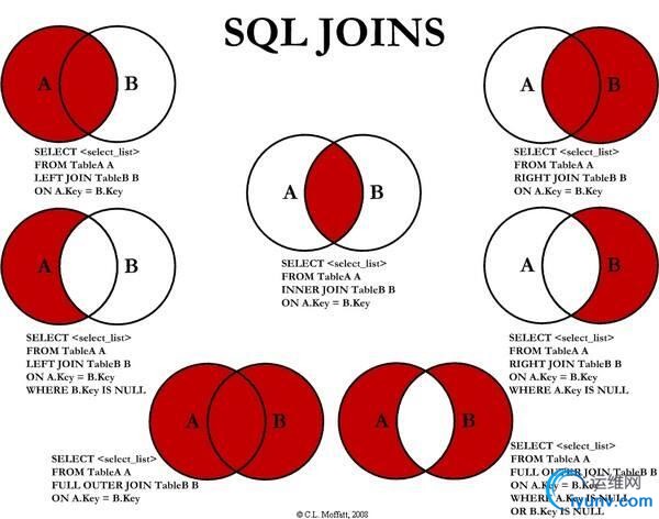

  下面让我们来看看不同的Join会产生什么样的结果。

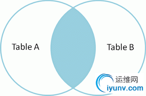

SELECT * FROM TableAINNER JOIN TableB
ON TableA.name = TableB.name
id  name       id   name
1   Pirate     2    Pirate
3   Ninja      4    Ninja
  Inner join
  产生的结果集中,是A和B的交集。

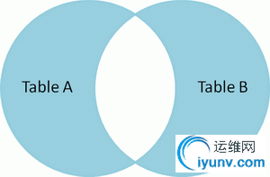

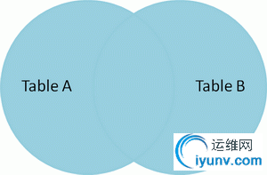

DSC0000.png SELECT * FROM TableAFULL OUTER JOIN TableB
id    name       id    name
1     Pirate     2     Pirate
2     Monkey     null  null3     Ninja      4     Ninja
4     Spaghetti  null  nullnull  null       1     Rutabaganull  null       3     Darth Vader
  Full outer join 产生A和B的并集。但是需要注意的是,对于没有匹配的记录,则会以null做为值。

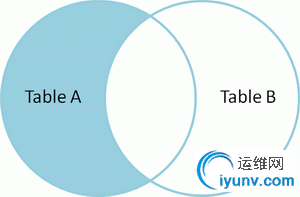

DSC0001.png SELECT * FROM TableALEFT OUTER JOIN TableB
id  name       id    name
1   Pirate     2     Pirate
  Left outer join 产生表A的完全集,而B表中匹配的则有值,没有匹配的则以null值取代。
DSC0002.png SELECT * FROM TableA
ON TableA.name = TableB.nameWHERE TableB.id IS null id  name       id     name
2   Monkey     null   null4   Spaghetti  null   null
  产生在A表中有而在B表中没有的集合。
DSC0003.png SELECT * FROM TableA
ON TableA.name = TableB.nameWHERE TableA.id IS null
OR TableB.id IS nullid    name       id    name
2     Monkey     null  null4     Spaghetti  null  nullnull  null       1     Rutabaganull  null       3     Darth Vader
  产生A表和B表都没有出现的数据集。
