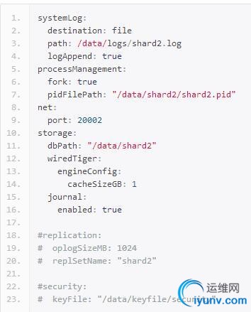

  shard2.conf配置文件如下

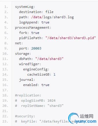

  shard3配置文件如下

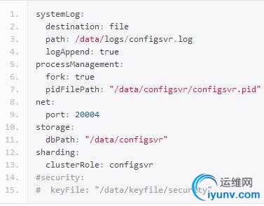

  confisvr.conf配置文件如下

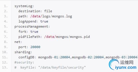

  mongos.conf配置文件如下
  注:以上配置文件分别拷贝到另外2台节点上
