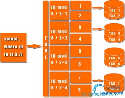

  上图中有个TDDL,是taobao的一个数据访问层组件,他主要的作用是SQL解析、路由处理。根据应用的请求的功能解析当前访问的sql判断是在哪个业务数据库、哪个表访问查询并返回数据结果。具体如图:

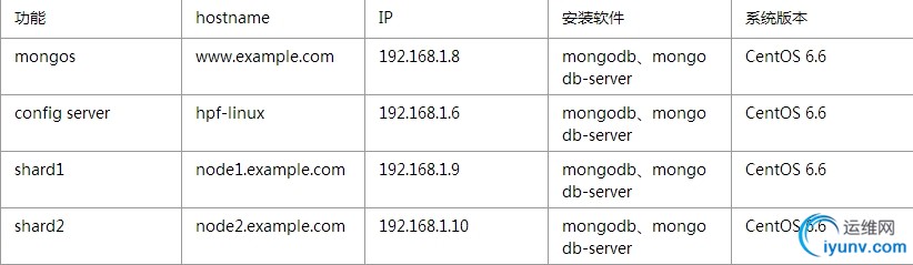

  二、环境搭建
  1、实验环境介绍
  2、同步时间
