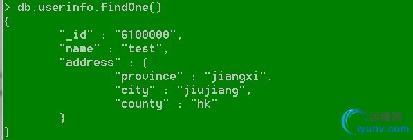

  一对一的关系:Embed,比如用户信息集合有Address字段,Address字段有省、市、县三个字段。建模如下:

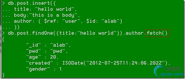

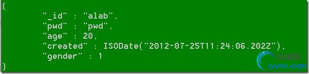

  红框地方就是Manual References,如果想查询一篇文章的作者信息,首先在post集合找出那篇文章,然后在user集合查找出用户的全部信息。但是假如有这么一个场景:用户可以对图片,文章等各种资源评论,所有的评论都放在comment集合中,如果只是使用Manual References,就分不清楚评论到底是属于哪类资源了,图片?文章?。所以有了DBRef。
  DBRef的形式:
  { $ref : , $id : , $db :  }
  $ref:集合名称;$id:引用的id;$db:数据库名称,可选参数。
  可以看到DBRef的结构比Manual References的复杂,占用的空间大,但是功能也强大,如果要跨数据库连接,上面讲的评论集合的例子,都得需要使用DBRef,MongoDB提供了函数来解析DBRef,不用像Manual References需要自己手动写两次查询。
