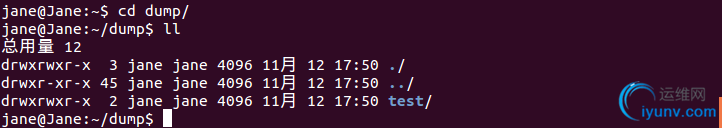

mongodump -d test  此时会在当前目录下创建一个dump目录,用于存放备份出来的文件
  也可以指定备份存放的目录
mongodump -d test -o my_test  这个例子中将备份的文件存在了当前目录下的my_test目录下

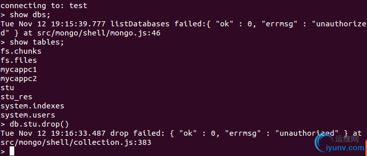

  客户端连接试试:
  连上test库了,但进一步操作时有异常,看来MongoDB允许未授权连接,不能进行任何操作。

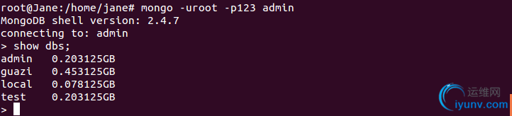

  本地客户端连接,指定用户,结果如下:
  因为root是admin库的,所以只能连接admin,连接其他库是不能进入的。
./mongo -uroot -p123 test
MongoDB shell version: 2.4.7
connecting to: test
Tue Nov 12 19:07:41.870 Error: 18 { code: 18, ok: 0.0, errmsg: "auth fails" } at src/mongo/shell/db.js:228
exception: login failed
  只能进入admin然后再进行操作:

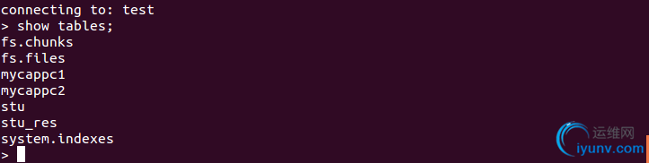

  MongoDB也支持为某个特定的数据库来设置用户,如我们为test库设一个只读的用户
> use test;
switched to db test
> db.addUser('test','123',true)
"user" : "test",
"readOnly" : true,
"pwd" : "e78333b96cbdc20a67432095f4741222",
"_id" : ObjectId("52820d76bca929d60ae67b5c")
> db.auth('test','123')
  客户端用此用户来访问test,只能进行读操作,只针对test库
