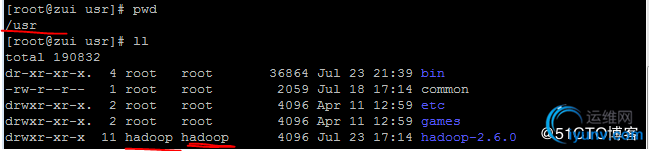

  •   3.0.3玩不好,现将2.6.0tar.gz上传到 / usr  , chmod -R hadoop:hadop hadoop-2.6.0 , rm掉3.0.3

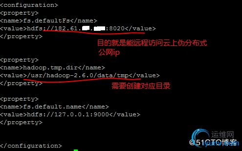

  core-sit.xml
  官网上没有提到 端口9000这个配置,但是如果不添加, start-dfs.sh的时候会出现如下错误:
  Incorrect configuration: namenode address dfs.namenode.servicerpc-address or dfs.namenode.rpc-address is not configured.

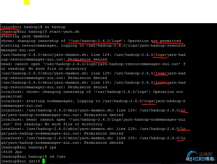

  切换到hadoop用户,执行 start-yarn.sh, 因为免密配置是在hadoop用户下操作的,如果root用户,需要一次次输入密码

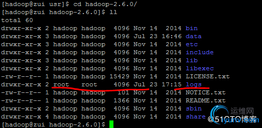

  因为之前start-dfs的操作是在root下操作的,所以log文件对hadoop用户 Permission denied
  检查如下;

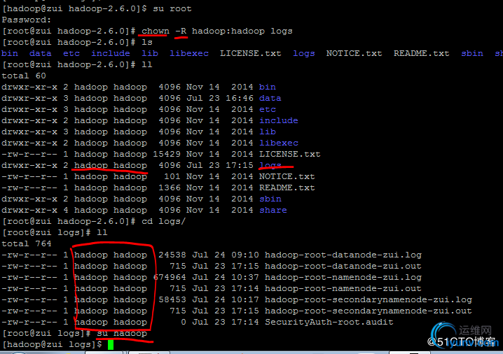

  将logs用户和组 assign给 hadoop (提示:免密登录在什么用户下配置的,后面hadoop任何操作都要在这个user下 1.其他用户操作不知要输入多少次密码,如果一百次操作都要输入pwd你会晕挂的 2.假使前面用了root,后面恍然大悟切回到hadoop用户了,但是有些生成的文件是root用户和组,如果hadoop下也需要操作这些目录那么明显没有权限,运行检查发现100个文件,运气好也许一个 chown -R就好了,运气不好 100次 chown你来试试)
  再次执行 start-yarn.sh
