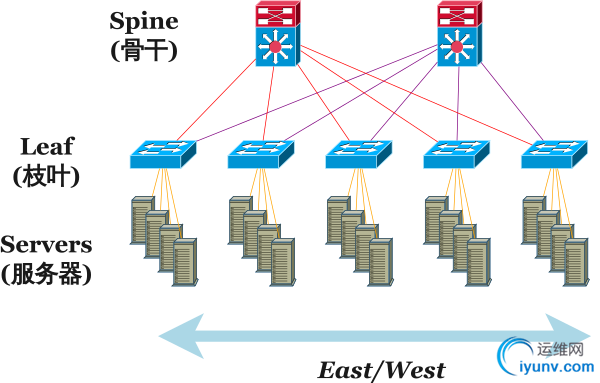

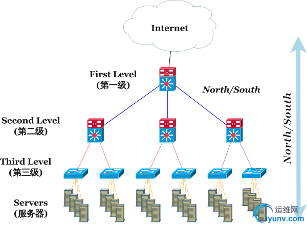

  Hadoop 是IO hungry 的,既是磁盘IO hungry,也是网络IO hungry。虽然 Hadoop 在 Map 阶段调度任务时,会尽量使任务本地化,但是对于 shuffle/sort 以及 Reducer 输出来说,都会产生大量的IO。
  虽然 Hadoop 不要求非要部署 10 Gb 网络,但是更高的带宽肯定会带来更好的性能。一旦你感觉需要2个以上1Gb网卡绑定以增加带宽的时候,就是考虑部署10Gb的时候了。
  网络拓扑结构对 Hadoop 在某种程度上是有影响的。由于 shuffle/sort 的阶段会有大量的东西向/横向网络访问,因此网络的特点是任意节点间的带宽需求都很高。这与传统的Web服务形式的南北向/纵向带宽需要很高截然不同。如果网络拓扑设计时纵向深度很大(层级很多)就会降低网络性能。
  对于 Hadoop 而言,对横向带宽需求很高。 由于这种原因,传统的树形拓扑网络就不是很适用与 Hadoop 的特性,更合适的是 spine fabric 拓扑结构。
