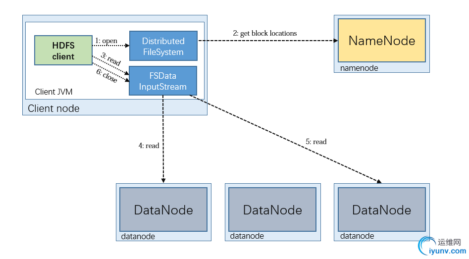

  为了了解客户端及与之交互的HDFS、namenode 和 datanode之间的数据流是什么样的,我们可以参考下图,该图显示了在读取文件时事件的发生顺序。
  客户端通过调用FileSystem对象的open()方法来打开希望读取的文件,对于HDFS来说,这个对象是分布式文件系统(图中步骤1)的一个实例。DistributedFileSystem 通过使用RPC来调用namenode,以确定文件起始块的位置(步骤2)。对于每一个块,namenode返回存有该块副本的datanode地址。此外,这些datanode根据它们与客户端的距离来排序。如果该客户端本身就是一个datanode(比如,在一个MapReduce任务中),并保存有相应数据块的一个副本时,该节点就会从本地datanode读取数据。
  DistributedFileSystem类返回一个FSDataInputStream对象(一个支持文件定位的数据流)给客户端并读取数据。FSDataInputStream类转而封装DFSInputStream对象,该对象管理着datanode和namenode的I/O。
  接着,客户端对这个输入流调用 read()方法(步骤3)。存储着文件起始几个块的datanode地址的DFSInputStream随即连接距离最近的datanode。通过对数据反复调用read()方法,可以将数据从datanode传输到客户端(步骤4)。到达块的末端时,DFSInputStream关闭与该datanode的连接,然后寻找下一个块的最佳datanode(步骤5)。客户端只需要读取连续的流,并且对客户端都是透明的。
  客户端从流中读取数据时,块是按照打开DFSInputStream与datanode新建连接的顺序读取的。它也会根据需要询问namenode来检索下一批数据块的datanode的位置。一旦客户端完成读取,就对FSDataInputStream调用close()方法(步骤6)。
  在读取数据的时候,如果DFSInputStream在与datanode通信时遇到错误,会尝试从这个块的另一个最邻近datanode读取数据。它也会记住那个故障datanode,以保证以后不会反复读取该节点上后续的块。DFSInputStream也会通过校验和确认从datanode发来的数据是否完整。 如果发现有损坏的块,就在DFSInputStream试图从其他datanode读取其副本之前通知namenode。
  这个设计的一个重点是,namenode告知客户端每个块中最佳的datanode,并让客户端直接连接到该datanode检索数据。由于数据流分散在急群众的所有datanode,所以这种设计能使HDFS可扩展到大量的并发客户端。同时,namenode只需要响应块位置的请求(这些信息存储在内存中,因而非常高效),无需响应数据请求,否则随着客户端数量的增长,namenode会很快成为瓶颈
