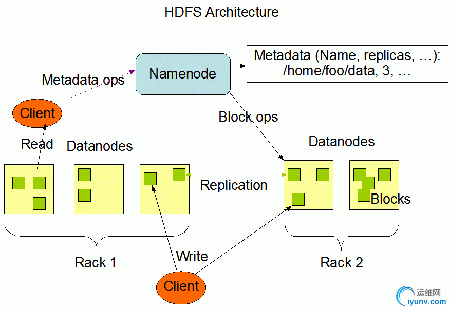

  HDFS采用master/slave架构。一个HDFS集群是由一个Namenode和一定数目的Datanodes组成。Namenode是一个中心 服务器,负责管理文件系统的名字空间(namespace)以及客户端对文件的访问。集群中的Datanode一般是一个节点一个,负责管理它所在节点上 的存储。HDFS暴露了文件系统的名字空间,用户能够以文件的形式在上面存储数据。从内部看,一个文件其实被分成一个或多个数据块,这些块存储在一组 Datanode上。Namenode执行文件系统的名字空间操作,比如打开、关闭、重命名文件或目录。它也负责确定数据块到具体Datanode节点的 映射。Datanode负责处理文件系统客户端的读写请求。在Namenode的统一调度下进行数据块的创建、删除和复制。
  Namenode和Datanode被设计成可以在普通的商用机器上运行。这些机器一般运行着GNU/Linux操作系统(OS)。 HDFS采用Java语言开发,因此任何支持Java的机器都可以部署Namenode或Datanode。由于采用了可移植性极强的Java语言,使得 HDFS可以部署到多种类型的机器上。一个典型的部署场景是一台机器上只运行一个Namenode实例,而集群中的其它机器分别运行一个Datanode 实例。这种架构并不排斥在一台机器上运行多个Datanode,只不过这样的情况比较少见。
  集群中单一Namenode的结构大大简化了系统的架构。Namenode是所有HDFS元数据的仲裁者和管理者,这样,用户数据永远不会流过Namenode。

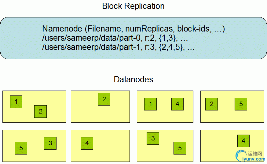

  Namenode负责维护文件系统的名字空间,任何对文件系统名字空间或属性的修改都将被Namenode记录下来。应用程序可以设置HDFS保存的文件的副本数目。文件副本的数目称为文件的副本系数,这个信息也是由Namenode保存的。
数据复制
  HDFS被设计成能够在一个大集群中跨机器可靠地存储超大文件。它将每个文件存储成一系列的数据块,除了最后一个,所有的数据块都是同样大小的。为了容 错,文件的所有数据块都会有副本。每个文件的数据块大小和副本系数都是可配置的。应用程序可以指定某个文件的副本数目。副本系数可以在文件创建的时候指 定,也可以在之后改变。HDFS中的文件都是一次性写入的,并且严格要求在任何时候只能有一个写入者。
  Namenode全权管理数据块的复制,它周期性地从集群中的每个Datanode接收心跳信号和块状态报告(Blockreport)。接收到心跳信号意味着该Datanode节点工作正常。块状态报告包含了一个该Datanode上所有数据块的列表。

  通过一个机架感知的 过程,Namenode可以确定每个Datanode所属的机架id。一个简单但没有优化的策略就是将副本存放在不同的机架上。这样可以有效防止当整个机 架失效时数据的丢失,并且允许读数据的时候充分利用多个机架的带宽。这种策略设置可以将副本均匀分布在集群中,有利于当组件失效情况下的负载均衡。但是, 因为这种策略的一个写操作需要传输数据块到多个机架,这增加了写的代价。
  在大多数情况下,副本系数是3,HDFS的存放策略是将一个副本存放在本地机架的节点上,一个副本放在同一机架的另一个节点上,最后一个副本放在不同机架 的节点上。这种策略减少了机架间的数据传输,这就提高了写操作的效率。机架的错误远远比节点的错误少,所以这个策略不会影响到数据的可靠性和可用性。于此 同时,因为数据块只放在两个(不是三个)不同的机架上,所以此策略减少了读取数据时需要的网络传输总带宽。在这种策略下,副本并不是均匀分布在不同的机架 上。三分之一的副本在一个节点上,三分之二的副本在一个机架上,其他副本均匀分布在剩下的机架中,这一策略在不损害数据可靠性和读取性能的情况下改进了写 的性能。
