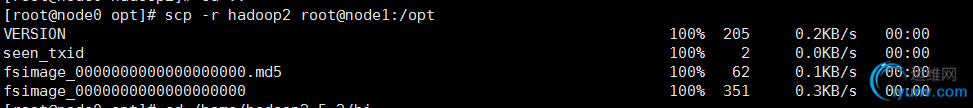

  5.官方文档推荐使用:在没有格式化的NN节点的主机上执行:bin]#./node –bootstrapStandby
  这个命令就是将NN(已经格式化)生成元数据内容拷贝到NN(未格式化)的主机上在没有格式化的NN主机上检查有没有拷贝成功opt/hadoop2/dfs/name/current/*
  然而,我自己编译的源码,没这玩意……
  不过别担心,手动移动是一样有效的,[root@node0 opt]# scp -r hadoop2 root@node1:/opt

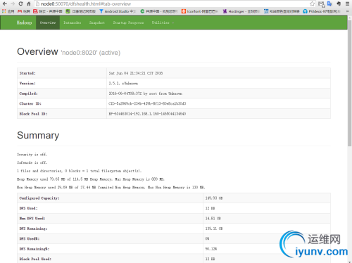

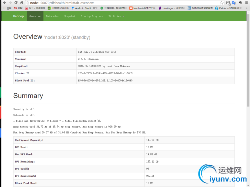

  8.一次性启动所有dfs节点:sbin]#./start-dfs.sh
  出现下图及说明安装无误:
  用浏览器访问node0节点和node1节点,至于谁做active谁做standby完全取决于谁先拿到竞争锁
  浏览器访问测试:(别忘更改自己的hosts文件,否则请用ip地址)
  node0:50070    //NN1
  node1:50070     // NN2
