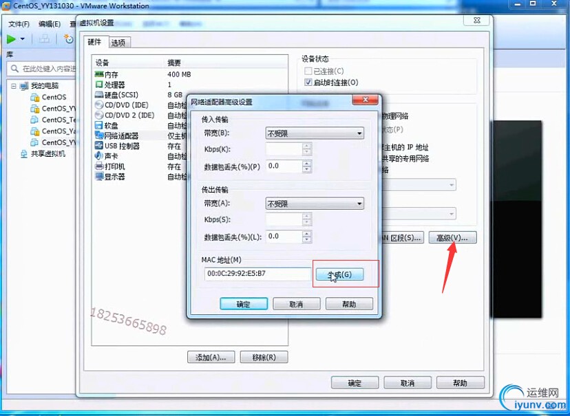

  2.打开已有的centos镜像时发现进度条到最后就是进不去了,可能原因是网卡的事,方法是点击高级,重新生成mac地址

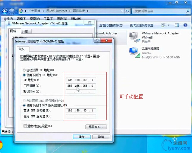

  4.设置linux的网络
  如此配置之后在本地命令行ping 虚拟机中linux网络可以ping通,并且在虚拟机中也可以ping通本地的无线网络

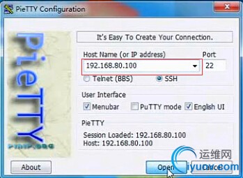

  最后使用工具进行远程连接,其中的ip地址填虚拟机中linux的ip地址
