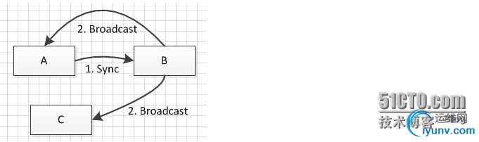

  同步与广播
  A机数据更新后,将对B机同步数据;B机完成数据更新后会提升本机版本号,还会将该变动同步给A机、C机,具体过程如下:
  •   B检查本地key对应的版本号,当满足verA > verB时,允许同步数据写入本地、提升verB;当verA = verB时,交由C机仲裁,C.verA > C.verB时,同样允许数据写入本地、提升verB,否则返回错误(同步)
  •   更新成功后,B广播自己的版本号,A.verB、C.verB都将得到提升,之后三机恢复平衡状态(广播)
  同步与广播用图示表示如下:
