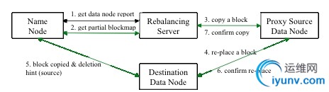

  基于这些基本点,目前Hadoop数据重分布程序实现的逻辑流程如下图所示:
  Rebalance程序作为一个独立的进程与name node进行分开执行。
  1 Rebalance Server从Name Node中获取所有的Data Node情况:每一个Data Node磁盘使用情况。
  2 Rebalance Server计算哪些机器需要将数据移动,哪些机器可以接受移动的数据。并且从Name Node中获取需要移动的数据分布情况。
  3 Rebalance Server计算出来可以将哪一台机器的block移动到另一台机器中去。
  4,5,6 需要移动block的机器将数据移动的目的机器上去,同时删除自己机器上的block数据。
  7  Rebalance Server获取到本次数据移动的执行结果,并继续执行这个过程,一直没有数据可以移动或者HDFS集群以及达到了平衡的标准为止。
