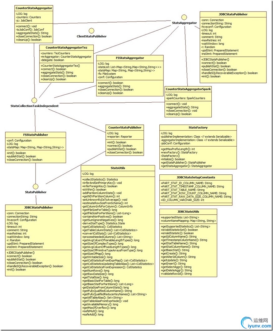

  org.apache.hadoop.hive.ql.stats包含的类与接口如下图所示:
  其中:
