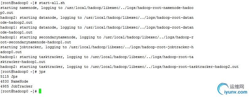

  9 格式化,在hadoop0节点执行hadoop namenode -format
  10 启动,在hadoop0节点执行start-all.sh
  至此hadoop1.2版本的集群配置完毕,各个节点情况如图所示。
