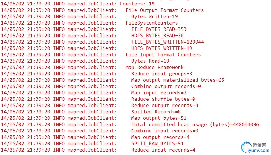

  在上次的单词统计例子中,我们可以看到MapReduce在执行过程中会有很多的控制台输出信息,其中有一个很关键的内容:计数器。如下图:
DSC0000.jpg 可以看到最上方的关键字:Counters,这就表示计数器。
  在这里,只有一个制表符缩进的表示计数器组,有两个制表符缩进的表示计数器组下的计数器。如File Output Format Counters就表示文件输出的计数器组,里面的Bytes Written表示输出的字符数,在输出的文本中,hello,you,me加起来是10个字符,2,1,1加起来是3个字符,中间在加上3个制表符,前两行中有2个换行符,最后一行有一个结束符,总共19个,跟计数器的19相等。
  同时在第4组中,我们可以看到Reduce input records是4,Map output records也是4,说明了Map的输出就是Reduce的输入。
