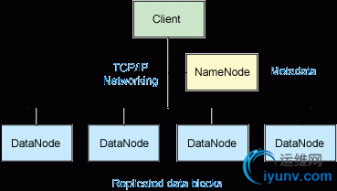

  对外部客户机而言,HDFS 就像一个传统的分级文件系统。可以创建、删除、移动或重命名文件,等等。但是 HDFS 的架构是基于一组特定的节点构建的(参见图 1),这是由它自身的特点决定的。这些节点包括NameNode(仅一个),它在 HDFS 内部提供元数据服务;DataNode,它为 HDFS 提供存储块。由于仅存在一个 NameNode,因此这是 HDFS 的一个缺点(单点失败)。
图 1. Hadoop 集群的简化视图
  存储在 HDFS 中的文件被分成块,然后将这些块复制到多个计算机中(DataNode)。这与传统的 RAID 架构大不相同。块的大小(通常为 64MB)和复制的块数量在创建文件时由客户机决定。NameNode 可以控制所有文件操作。HDFS 内部的所有通信都基于标准的 TCP/IP 协议。

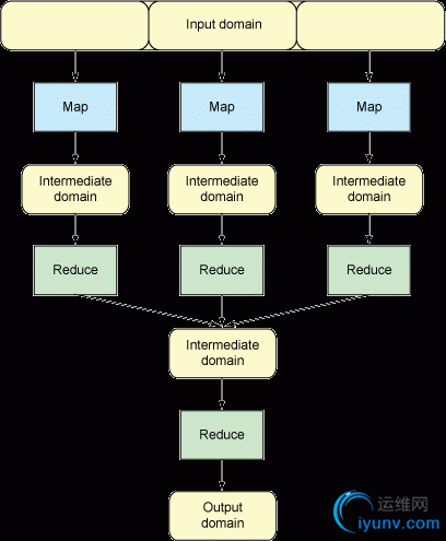

  结果是对输入域中的单词进行计数,这无疑对处理索引十分有用。但是,现在假设有两个输入域,第一个是one small step for man,第二个是one giant leap for mankind。您可以在每个域上执行 Map 函数和 Reduce 函数,然后将这两个键/值对列表应用到另一个 Reduce 函数,这时得到与前面一样的结果。换句话说,可以在输入域并行使用相同的操作,得到的结果是一样的,但速度更快。这便是 MapReduce 的威力;它的并行功能可在任意数量的系统上使用。图 2 以区段和迭代的形式演示这种思想。
图 2. MapReduce 流程的概念流

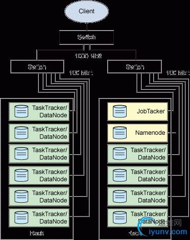

  现在回到 Hadoop 上,它是如何实现这个功能的?一个代表客户机在单个主系统上启动的 MapReduce 应用程序称为 JobTracker。类似于 NameNode,它是 Hadoop 集群中惟一负责控制 MapReduce 应用程序的系统。在应用程序提交之后,将提供包含在 HDFS 中的输入和输出目录。JobTracker 使用文件块信息(物理量和位置)确定如何创建其他 TaskTracker 从属任务。MapReduce 应用程序被复制到每个出现输入文件块的节点。将为特定节点上的每个文件块创建一个惟一的从属任务。每个 TaskTracker 将状态和完成信息报告给 JobTracker。图 3 显示一个示例集群中的工作分布。
图 3. 显示处理和存储的物理分布的 Hadoop 集群
