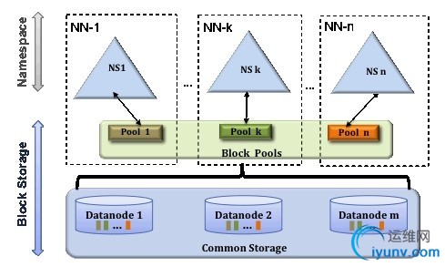

2 架构
  如果上图所示,一个block pool由属于同一个namespace的数据块组成,每个namenode管理一个namespace,即每个namenode负责存储和管理一个block pool的元数据。而每个datanode是会连接所有的namenode的,为所有的block pools所共享,即每个datanode都会存储所有的block pools的数据块。每个block pool通过namespace隔离开来,对一个block pool的操作不会影响另外一个block pool。
