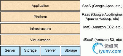

  在讨论 Apache Hadoop 之前,我们先简要介绍一下云计算系统的结构。图 1 显示云计算的各个层以及现有的一些服务。关于云计算的各个层的详细信息,请参见 参考资料。
  基础设施即服务 (Infrastructure-as-a-Service,IaaS)是指以服务的形式租借基础设施(计算资源和存储)。IaaS 让用户可以租借计算机(即虚拟主机)或数据中心,可以指定特定的服务质量约束,比如能够运行某些操作系统和软件。Amazon EC2 在这些层中作为 IaaS,向用户提供虚拟的主机。平台即服务 (Platform-as-a-Service,PaaS)主要关注软件框架或服务,提供在基础设施中进行 “云” 计算所用的 API。Apache Hadoop 作为 PaaS,它构建在虚拟主机上,作为云计算平台。
  图 1. 云计算的层和现有服务

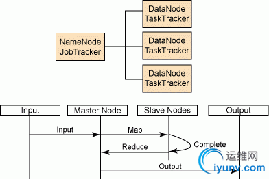

  通常,一个主节点作为 NameNode 和 JobTracker,从节点作为 DataNode 和 TaskTracker。Hadoop 集群的概念视图和 MapReduce 的流程见图 2。
  图 2. Hadoop 集群的概念视图和 MapReduce 的流程

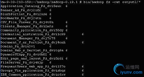

$ bin/hadoop fs –cat output2/*
  图 4. 部分输出

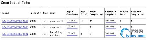

  在访问 JobTracker 站点时,会看到另一个完成的作业。注意图 5 中的最后一行。
  图 5. 完成的作业
