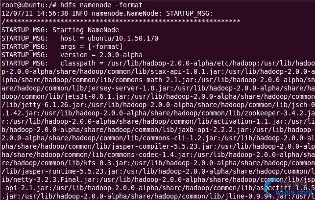

  5.初始化hadoop
  首先格式化 namenode,输入命令 hdfs namenode –format;
  然后开始守护进程 hadoop-daemon.sh start namenode 和 hadoop-daemon.sh start datanode或(可以同时启动:start-dfs.sh);然后,开始 Yarn 守护进程运行 yarn-daemon.sh start resourcemanager和 yarn-daemon.sh start nodemanager(或同时启动: start-yarn.sh)。
  最后,检查守护进程是否启动运行 jps,是否输出以下结果:
