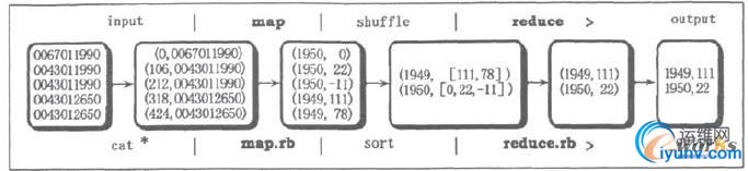

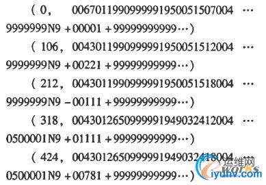

  以下面的几行示例作为输入数据(一些未使用的列已经去除,为了符合页面宽度,用省略号表示):
  关键值是文件中的行偏移,而这往往是map函数中所忽视的,map函数的功能仅仅提取年份和空气温度(用黑体表示),并作为它的输出发送出去。温度值已被转换成整数:
  1950, 0; 1950, 22; 1950,-11;1949,111;1949 ,78.
  map函数的输出先由MapReduce中的shuffle来处理,然后再被发送到reduce函数,这种数据是一个一个键值对,因此,reduce函数有以下输入,每年的年份后面都有一系列温度的数据,所有的reduce函数现在必须重复这个列表并从中找出最大的读数:
  1949,(111,78);1950,(0,22,-11).
  最后输出的全球气温中,每年的最高温度为:
  1949,111;1950,22.
  整个数据流向如图1所示,在图1的底部是Unix的管道,以模拟整个MapReduce流程。

  图1  MapReduce逻辑数据流
