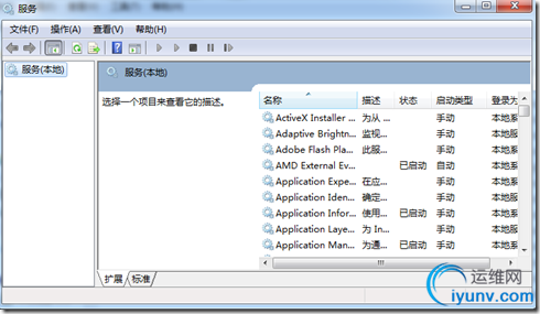

  可以通过选择菜单“开始”-〉“控制面板”-〉“系统和安全”-〉”管理工具“ -〉“服务”来查看现有系统中的服务,如下图:

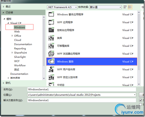

  新建一个window 服务项目MyService,如下图
