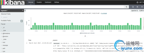

  grok规则编写时要注意字段要和日志格式一一对应。定义成功的才会在kibana中显示定义的字段,不成功则不会显示。如下为定义成功的apache的部分规则。

  7.ELK+redis测试
  如果ELK+redis都没启动,以下命令启动:
  #启动redis
  #nohup redis-server /etc/redis/redis.conf >/etc/redis/nohup.out &
  #启动elasticsearch
  #elasticsearch start -d
  #启动agent
  #cd /usr/local/elk/logstash-1.5.3
  nohup ./bin/logstash -f ./etc/logstash_agent.conf > agent.out &
  #启动indexer
  nohup ./bin/logstash -f ./etc/logstash_indexer.conf >indexer.out&
  #启动kibana
  #cd /usr/local/elk/kibana
  nohup ./bin/kibana >kibana.out &
  打开kibana页面:http://192.168.100.191:5601,即可看到界面。
