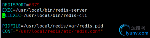

  •   1.    拷贝redis启动脚本
  [root@gxh redis-3.2.6]# cputils/redis_init_script /etc/init.d/redis
  •   2.    修改启动脚本
  •   3.    给脚本加执行权限
