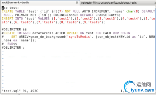

  编辑测试用的数据库文件test.sql
  #mysqluse test
  >select * from test;
  >grant all on test.* to redis@localhost identified by ‘redhat’;  //mysql绑定redis
  这时在web上能看到对应数据

  编写 mysql 触发器(根据实际情况编写)
  # vim test.sql
  use test;
  DELIMITER $$
  CREATE TRIGGER datatoredis AFTER UPDATE ON test FOR EACH ROW BEGIN
  SET @RECV=gman_do_background('syncToRedis', json_object(NEW.id as `id`, NEW.name as `name`));
  END$$
  DELIMITER ;
  # mysql < test.sql
  查看触发器
  mysql> SHOW TRIGGERS FROM test;
  可以看到“syncToRedis” ,即mysql中的数据同步到redis中。

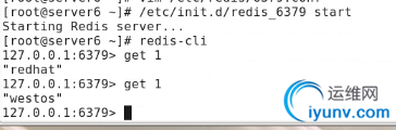

  Redis的主从同步和“哨兵”机制
  主从同步:
  令server4为主机,server5和server6为从机,都安装redis
  在主机上
  #vim /etc/redis/6379.conf
  在slaveof 下面添加主机ip+端口
  Slaveof 172.25.0.4 6379
  #/etc/init.d/redis_6379 restart
  在从机上执行一样的操作
  然后,在Server6上
  #redis-cli
  >get 1
  表明Server4的redis数据同步到servef6上
