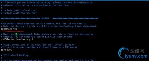

  修改配置文件用于支持daemon启动,默认是no,需要改为yes。如果不修改,那么redis的启动将会占用一个终端界面,修改后将会后台运行。
